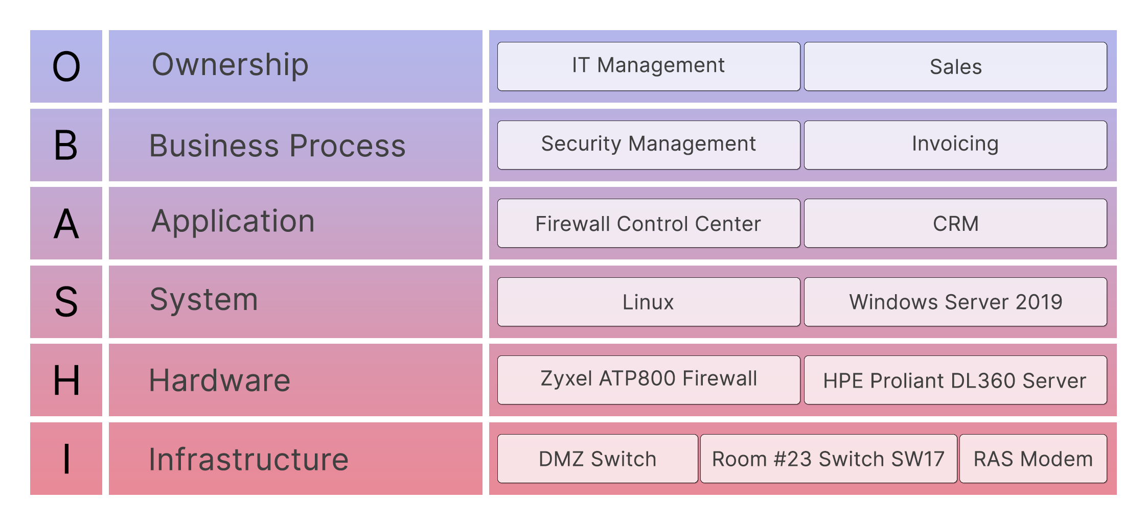

Bei dieser Methode werden Services in 6 Ebenen dargestellt. Durch dieses Vorgehen wird sichergestellt, dass sich Mitarbeiter aktiv mit den Services auseinandersetzen und die notwendigen Komponenten kennen. Auch werden Services durch die klare Strukturierung dieses Modells für alle Beteiligten verständlich.
obashi-en
Jede Ebene in OBASHI adressiert einen Bereich im Servicebaum. Schnell wird klar, das hier nicht einfach nur Services modelliert werden, sondern diese Informationen auch im Alltag genutzt werden können. Wenn Beispielsweise ein Server ausfällt, ist sofort ersichtlich, welche Services davon betroffen sind. Die verantwortlichen Personen sind so schnell informiert. Die Priorisierung von Tasks und ggf. die Überbrückung der Services bis zur vollständigen Wiederherstellung des Servers ist leicht umzusetzen.

Tatsächlich schreibt der OBASHI-Standard eine genau definierte Farbe für jeden Element-Typ vor (z.B. #abdebe für die Infrastruktur-Ebene und #d5b7e1 für die Ownership-Ebene). Diese Farben sind in jedem Diagramm zu verwenden. Alle Farben, die nicht dem Standard folgen, müssen in einer beigefügten Legende erläutert werden.
