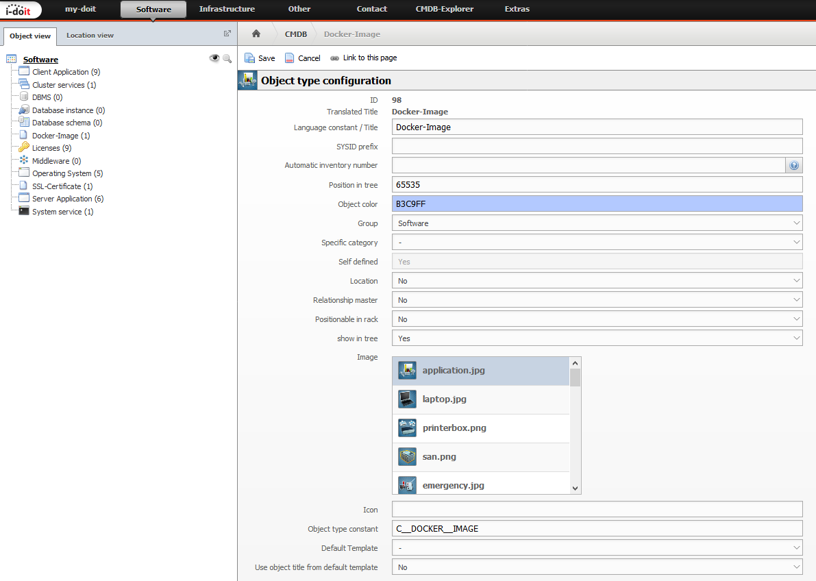

Um die Docker-Infrastruktur in i-doit zu dokumentieren, müssen wir ein paar Vorbereitungen treffen. Zuerst legen wir in der Objekttyp-Kategorie „Software“ den neuen Objekttyp „Docker-Image“ an.

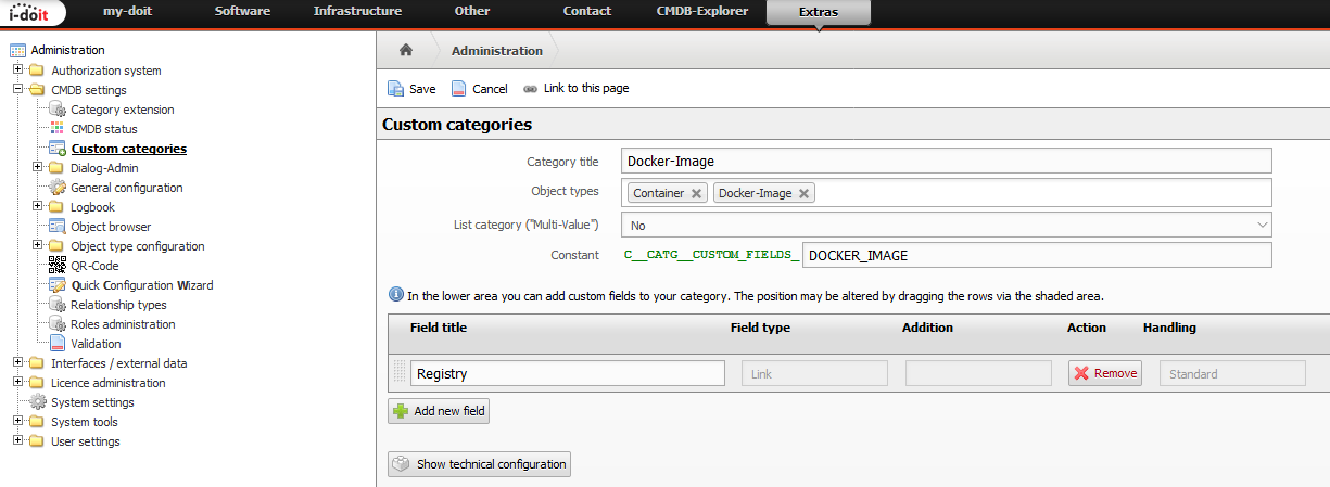

Für diesen erstellen wir über den Administrationsbereich zwei benutzerdefinierte Kategorien. Diese dienen dazu, die Funktion bzw. den Inhalt des Images zu beschreiben und den Link zu Registry aufzunehmen. Die erste Kategorie erhält ebenfalls die Bezeichnung “Docker-Image”. Diese wenden wir auf den Objekttyp “Docker-Image” an. Im Anschluss fügen wir ein Link-Feld mit der Feldbezeichnung “Registry” hinzu. Danach speichern wir unsere neue Kategorie.
Ein Docker-Image Objekt besitzt nun in der gleichnamigen Kategorie zwei Felder: Einen Link zur Registry und die obligatorische Beschreibung, die i-doit automatisch hinzufügt. Im Beschreibungsfeld tragen wir nun das Pull-Kommando ein, über welches das Image hinzugefügt wird. Durch das Hinzufügen dieser beiden Felder haben wir dokumentiert, in welcher Registry sich das Image befindet. Ferner haben wir erfasst, was auf Kommandozeilenebene eingegeben werden muss, um dieses zu laden.

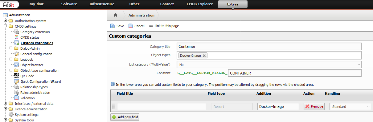

Als zweite benutzerdefinierte Kategorie erstellen wir „Container“. Diese Dokumentationskategorie gibt uns einen Überblick, welche Instanzen des Images existieren. Wir verwenden dazu die Funktion des variablen Report, der alle dokumentieren Instanzen des Images zeigt. Auch diese Kategorie fügen wir wieder dem Objekttyp „Docker-Image“ hinzu.

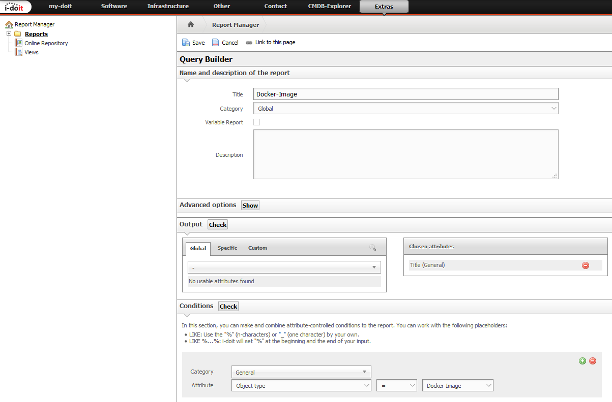

Da wir alle aktiven Docker-Images angezeigt bekommen möchten, ist es sinnvoll einen eigenen Bericht dafür zu erstellen und direkt im Objekt anzuzeigen. Daher erstellen wir einen neuen Report über Report Manager und legen als Bedingung “Objekttyp = Docker-Image” fest.

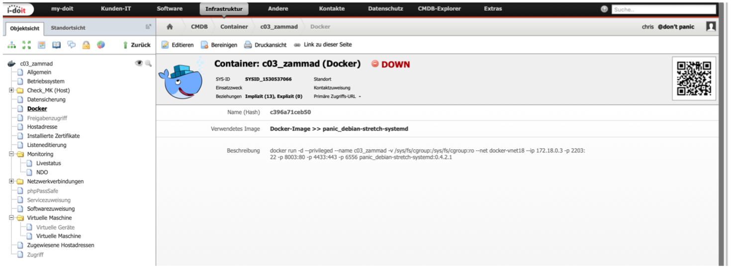

Um nun auch die Container zu dokumentieren, erstellen wir einen neuen Objekttyp „Container“ in der Objekttyp-Gruppe „Infrastruktur“. Wir wählen hier alle Eigenschaften aus, die zu dokumentieren sind. Üblicherweise soll die gleiche Dokumentationsqualität wie bei „Virtuelle Server“ erreicht werden. Daher übernehmen wir die Eigenschaften aus dieser Kategorie.

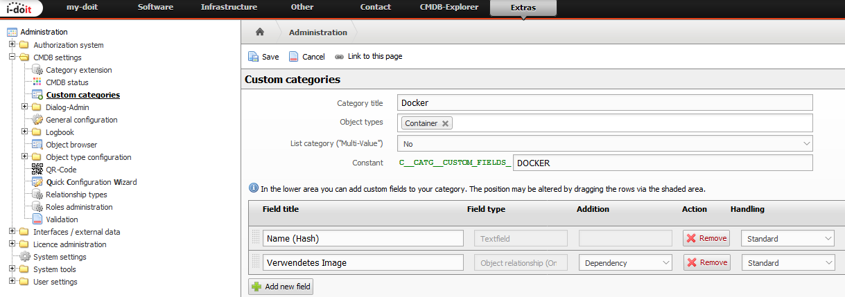

Um einen Bezug zwischen Image und Container herzustellen, erstellen wir eine benutzerdefinierte Kategorie mit dem Namen „Docker“. Zur eindeutigen Identifizierung bietet sich ein Textfeld mit „Name (Hash)“ an, ein Objekt-Beziehungsfeld, mit dem wir später unser „verwendetes Image“ auswählen. Wichtig bei dieser Konfiguration ist es, dass wir als Objekttyp „Container“ festlegen.
Die erstellte Kategorie ist nun in Objekten vom Typ „Container“ erstellt. Hier wird der Name des Containers und sein Hash, sowie das Run Kommando und eine Referenz auf das zugrundeliegende Image hinterlegt.

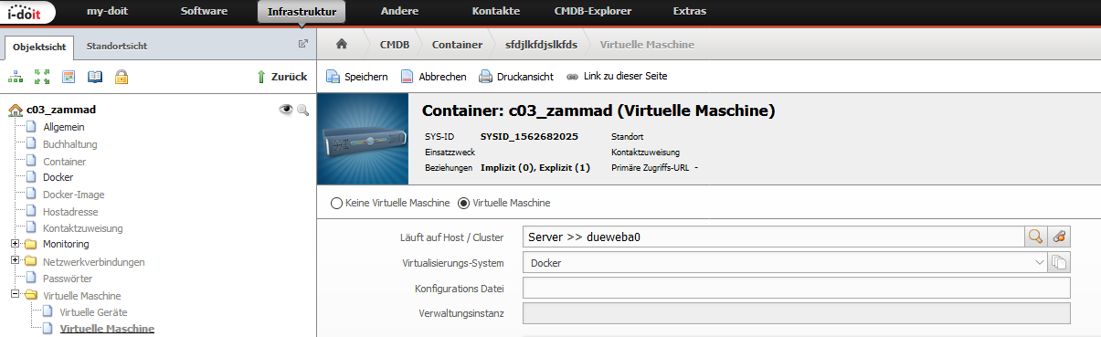

Zur Vervollständigung der Virtualisierungstechniken erweitern wir noch die Eigenschaften der „Virtuellen Maschinen“ um das Virtualisierungssystem „Docker“.
Erweitern sie später Ihre Dokumentation, in dem Sie das Dockerfile unter Dateien ablegen. So haben Sie alle Informationen über Ihre Docker-Virtualisierung an einem Ort.
