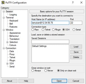

Die Zugangsdaten und IP-Adresse Ihres Servers finden Sie bei den meisten Providern auf der Detailseite Ihres erstellten Servers. Dort finden Sie auch den Benutzernamen und das Passwort für den SSH-Zugang. Um sich mit dem Server zu verbinden, nutzen Sie unter Windows das Programm "PuTTY" oder auf dem Mac (bzw. Linux) das "Terminal".
