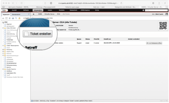

Tickets aus i-doit erstellen

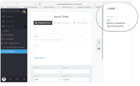

Durch die Integration von Zammad können Sie direkt aus i-doit heraus Tickets in Zammad erstellen. Damit sind lästige Copy/Paste-Aktionen passé und die langwierige Suche entfällt. Das spart Ihnen nicht nur Zeit, sondern vermeidet auch händische Übertragungsfehler. Alle wichtigen Informationen aus der CMDB werden direkt mit einem Klick im Ticket erfasst.
Das können z.B. Informationen zum Betriebssystem, zur Hardware oder zu Konfigurationen sein. Aber auch wichtige Ansprechpartner, Buchhaltungsdaten oder weitere Informationen zu Standorten oder Organisationen. Kurz gesagt: alles, was Sie in i-doit dokumentiert und angelegt haben.
Sollten Sie beispielsweise in einem Ihrer Reports feststellen, dass ein System upgedatet werden muss, können Sie das Objekt aus dem Bericht direkt öffnen und ein neues Ticket erstellen. In diesem Ticket werden die Informationen und betroffenen Objekte vermerkt. Das Ticket benachrichtigt den zuständigen Administrator oder die zuständige Abteilung und initiiert somit den weiteren Prozess.

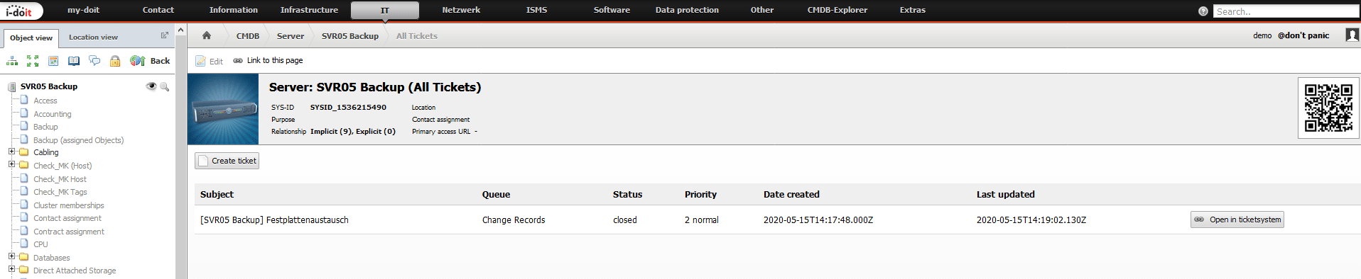

Auflistung aller Tickets im Objekt
Die Erstellung neuer Tickets ist bereits eine große Arbeitserleichterung im Daily Business, da man nicht ständig zwischen den Systemen wechseln muss. Oft werden aber Informationen aus vergangenen Tickets benötigt, um z.B. eine aufgetretene Störung zu beheben.
Durch die Verknüpfung von Tickets und Systemen werden alle Tickets direkt im Objekt aufgelistet. So können nicht nur alle Tickets zu einem System angezeigt, sondern auch wiederkehrende Störungen schnell ermittelt werden. In Kombination mit dem i-doit Logbuch erhalten Sie so eine durchgängige Lebensgeschichte ihrer Dokumentationsobjekte, da hier alle Änderungen an Attributen und Relationen aufgezeichnet werden. Eine großartige Möglichkeit, um störanfällige Systeme schnell zu identifizieren.

Die Abarbeitung von Tickets ist vor allem für Support-Mitarbeiter ein leidiges Thema, die ständig zwischen verschiedenen Tools wechseln müssen. Durch die Integration von Zammad mit i-doit sind alle notwendigen Informationen bereits im Ticket enthalten.
Somit muss der Mitarbeiter weder zu i-doit, noch auf die Konsole wechseln, um z.B. zu ermitteln, auf welchem Patchlevel sich ein Server befindet. Durch diese Verknüpfung von Informationen, dem Status der Objekte und Tickets wird aus dem “ich brauche noch Informationen”-Ping-Pong zwischen Abteilungen und Personen ein strukturiertes Vorgehen, um Störungen zielorientiert zu beheben. Sollten Sie dennoch tiefer greifende Informationen benötigen, können Sie das betroffene Objekt mit nur einem Klick öffnen.

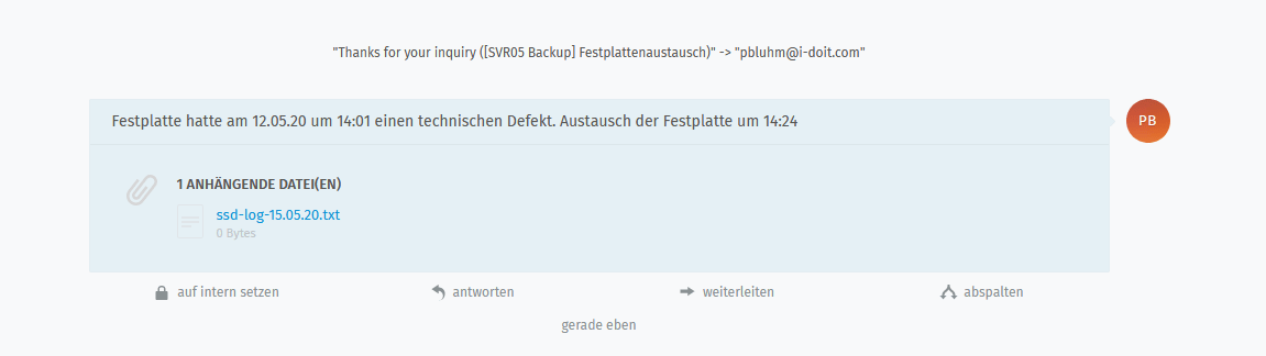

Störungen und Systemausfälle sind nicht selten auf ausgefallene oder beschädigte Hardware zurückzuführen. Der Austausch ist zeitnah erledigt und die Systeme laufen wieder. Wochen später kann jedoch niemand mehr nachvollziehen, warum die Hardware eigentlich ausgetauscht wurde.

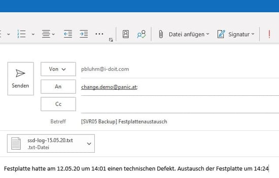

Um auch diese Änderung schnell zu dokumentieren, reicht es, eine E-Mail an eine vordefinierte Adresse des Service Desks zu senden. Wie das funktioniert, zeigen wir Ihnen im Folgenden.
Eine der Festplatten im Server “SVR05 Backup” ist ausgefallen. Durch den Raid-5 ist davon erst einmal im Betrieb nichts zu merken, doch die defekte Festplatte sollte dennoch zügig ausgetauscht werden. Um nun den Grund für den Austausch zu dokumentieren, reicht es eine E-Mail zu erstellen.
Diese E-Mail wird einfach an eine zuvor konfigurierte E-Mail-Adresse (hier change.demo@panic.at) adressiert. Damit eine Zuordnung des Changes mit einem Gerät vorgenommen werden kann, muss die Bezeichnung des Geräts einfach in eckigen Klammern eingetragen werden. Danach kann wie üblich ein aussagekräftiger Betreff / Titel, eine Beschreibung und eine beliebige Anzahl von Dateianhängen wie z.B. Logs, Screenshots, Protokolle, ZIP-Dateien oder ähnliches hinzugefügt werden.

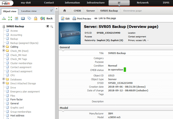

Öffnen wir den Server “SVR05 Backup” nun in i-doit, finden wir unter Tickets den eben abgesendeten Change-Record.
Von dort gelangt man mit nur einem Klick ins Ticketsystem, um die Beschreibung und Dateianhänge zu öffnen oder auch zu ermitteln, wer den Change durchgeführt hat.
Durch diesen schlanken Prozess können Sie alle Changes an Geräten und Systemen schnell und einfach dokumentieren. Sollte es zu Störungen kommen, kann das Ticket wieder eröffnet werden, um direkt Rückfragen zu ermöglichen.

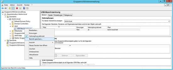

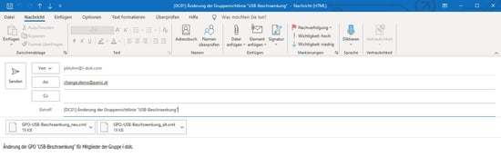

In vielen Unternehmen wird ein Verzeichnisdienst wie Active Directory oder openLDAP genutzt. Es werden neue Benutzer angelegt, neue Gruppen erstellt und neue Richtlinien konfiguriert und ausgerollt. Dokumentiert wird leider häufig keine dieser Änderungen, obwohl Sie doch entscheidend für den sicheren Betrieb sind. Zur Dokumentation von Gruppenrichtlinie könnte man diese vor und nach der Bearbeitung als Bericht speichern.
Diese Berichte können wir nun einfach wieder an eine E-Mail anhängen und in den Betreff das passende Gerät, in diesem Fall unser Server [DC01], absenden.
Sollte es zukünftig zu Störungen in Zusammenhang mit dieser Gruppenrichtlinie kommen, können die Änderungen nachvollzogen und ggf. zum Ursprungszustand zurückgekehrt werden. Bei vorhandenen Kompetenzen im Bereich des PowerShell-Scripting können Sie die Dokumentation solcher Änderungen sogar vollständig automatisieren.
