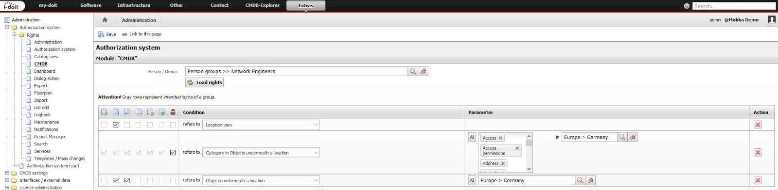

Wir konfigurieren die Gruppe „Network Engineers“ so, dass deren Mitglieder keine Informationen zur Buchhaltung und zu Passwörtern erhalten. Die Rechte für diese Kategorien werden ihnen entzogen. Im Administrationsbereich öffnen wir den Menüpunkt "Rechtesystem -> Rechtevergabe -> CMDB". Dort wählen wir unsere erstellte Gruppe aus und laden die Rechte.
Zunächst vergeben wir die Standardberechtigungen. Damit kann i-doit grundsätzlich wie gewohnt genutzt werden. Im letzten Schritt passen wir die Rechte für Kategorien an, indem wir „Buchhaltung“ und „Passwörter“ entfernen.

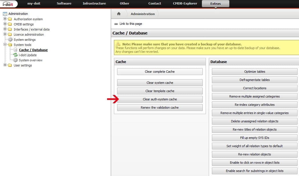

Danach leeren wir den Rechtesystem-Cache, damit die Änderungen wirksam werden. Dies erfolgt einfach über den Administrationsbereich unter "Systemtools -> Cache / Datenbank" im linken Navigationsmenü über den Button "Rechtesystem Cache leeren".

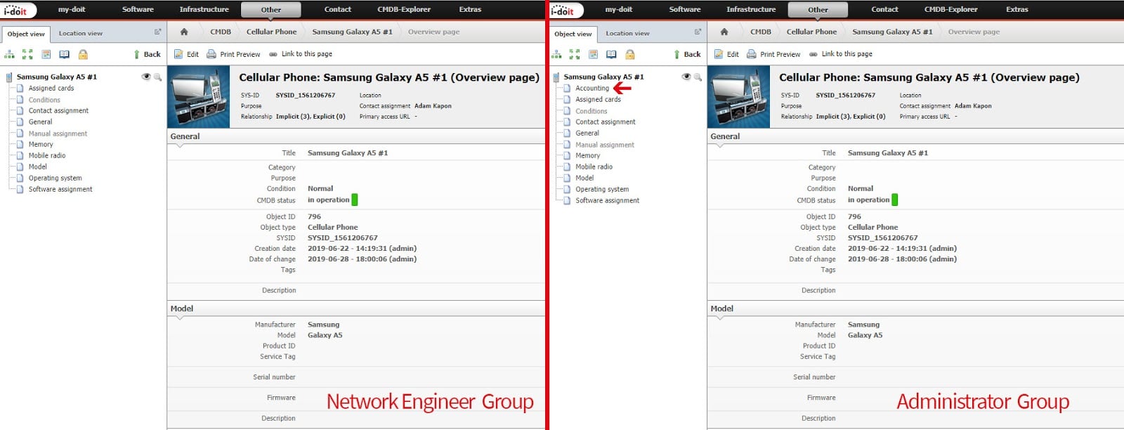

Der direkte Vergleich zeigt nun, dass die Kategorie „Accounting / Buchhaltung“ nicht mehr für Benutzer der Gruppe „Network Engineer“ verfügbar ist. Administratoren und Gruppen mit entsprechender Berechtigung können diese weiterhin sehen und bearbeiten.

Wir möchten die Berechtigungen unserer „Network Engineer“-Gruppe weiter einschränken. Unser Unternehmen verfügt über insgesamt neun Niederlassungen weltweit, aber unsere Mitarbeiter sollen in den internationalen Standorten keine Änderungen vornehmen können. Wir müssen also die Zugriffs- und Änderungsrechte auf Deutschland beschränken.
Zurück im Rechtesystem, wählen wir wieder unsere Gruppe aus und erstellen zwei neue Regeln. Zum einen legen wir fest, dass die Benutzer Zugriff auf die Objekte unterhalb des definierten Standortes erhalten. Und zum anderen sollen sie natürlich auch berechtigt sein, die Kategorien zu öffnen, um die Informationen abfragen zu können.

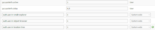

Damit diese Einschränkungen auch im Objektbrowser, in der Standortansicht und im CMDB-Explorer greifen, müssen wir i-doit entsprechend konfigurieren. Dazu gehen wir in die Einstellungen unter "Verwaltung → Systemeinstellungen → Experteneinstellungen" und scrollen ans Ende der Liste. Dort haben wir die Möglichkeit, neue Einträge hinzuzufügen.
Wir fügen hier drei weitere Einträge hinzu, um den Zugriff auf Bereiche nach Berechtigung zu aktivieren.

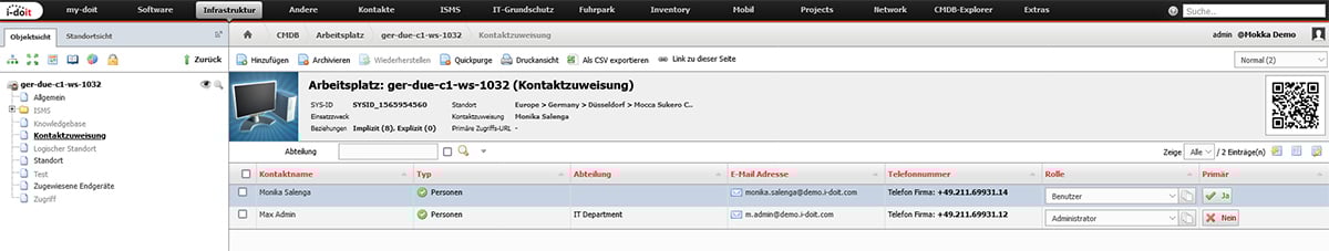

Im folgenden Anwendungsfall möchten wir erreichen, dass unsere Anwenderin „Monika Salenga“ die Geräte, für die sie als Benutzerin eingetragen ist, sehen und bestimmte Kategorien eigenständig bearbeiten kann. Dadurch soll ihr ermöglicht werden, z. B. den Standort ihres Notebooks selbst zu ändern.
Unsere Anwenderin befindet sich in der Personengruppe „Sales department“. Hier wurden bisher keinerlei Berechtigungen für den Zugriff auf i-doit konfiguriert.

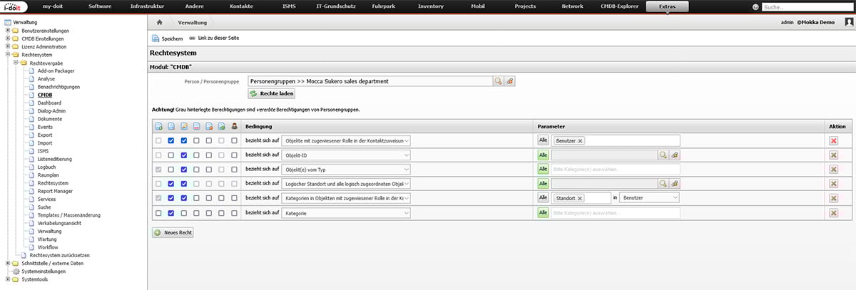

Wir wechseln in das Berechtigungssystem unter „Verwaltung -> Rechtesystem -> Rechtevergabe -> CMDB“ und wählen die Personengruppe „Sales department“ aus. Hier möchten wir nun erreichen, das Benutzer alle Objekte sehen, für die Sie in der Kontaktzuweisung mit der Rolle „Benutzer“ angelegt sind.
Für diese Personengruppe werden nun die Berechtigungen angelegt. Hier vergeben wir Lese- und Schreibberechtigungen für Objekte mit zugewiesener Rolle in der Kontaktzuweisung. Als Parameter wählen wir hier die Rolle „Benutzer“.
Da wir nun nicht in jedem Objekt die Kontaktzuweisung vornehmen möchten, fügen wir hier noch eine Berechtigung für den logischen Standort und alle logisch zugeordneten Objekte hinzu. Dadurch werden alle Geräte, die einem Arbeitsplatz zugeordnet sind, für den Nutzer sichtbar, auch wenn er dort nicht in der Kontaktzuweisung hinterlegt ist.
Nun möchten wir noch verhindern, das der Benutzer einfach wichtige Informationen verändern kann. Er soll schließlich nicht einfach vorhandene Informationen abändern, sondern nur auf bestimmte Kategorien zugreifen können. Daher legen wir noch eine Schreibberechtigung für Kategorien in Objekten mit zugewiesener Rolle in der Kontaktzuweisung an. Hier wählen wir als Parameter nur die Kategorie „Standort“ als „Benutzer“.
Zu guter Letzt werden noch die Standardberechtigungen für Objekt-ID und Objekte vom Typ sowie die Kategorien festgelegt.
berechtigungen-per-kontaktzuweisung-1
Durch diese Konfiguration haben wir nun folgendes erreicht:
  • Benutzer sehen nur die Objekte, für die Sie in der Kontaktzuweisung als Benutzer eingetragen sind.
  • Sie können nur den Standort dieser Objekte ändern.
  • Sie können alle anderen Werte sehen, aber nicht ändern.
  • Sie können logisch verknüpfte Objekte sehen, wie z.B. bei einem Arbeitsplatz die zugewiesenen Geräte.
