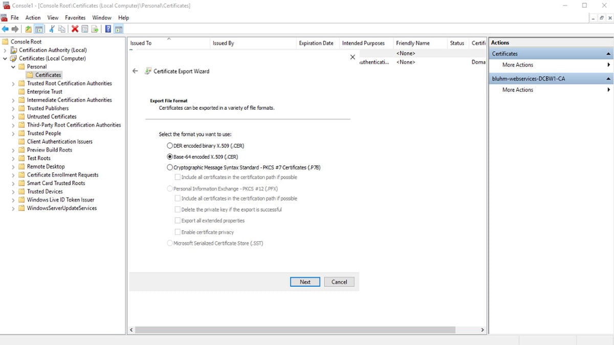

LDAPS Zertifikat anlegen
Für die Nutzung von LDAPS wird ein Zertifikat benötigt. Dieses muss den Anforderungen entsprechen, um für die Kommunikation zwischen i-doit und dem AD-Server genutzt werden zu können.
Je nachdem welche Zertifikate Sie im Einsatz haben, weicht hier der Export ab.
01-ldap-zertifikat-erstellen
Zertifikat Mindestanforderungen
SHA256, Version V3, Min 2048 Bits, Einsatzzweck Client- / Server Authentication
Hinweis: Sollten Sie das Zertifikat “DER-encoded” exportieren, müssen Sie es z.B. über openssl neu encoden.
Nach dem Export laden Sie das Zertifikat auf den i-doit Server in das folgende Verzeichnis hoch:
/usr/local/share/ca-certificates

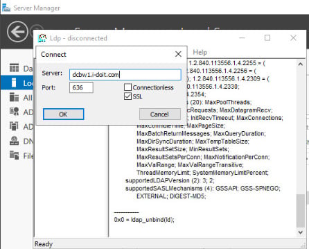

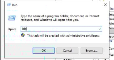

LDAPS auf Windows Server testen
Prüfen Sie auf Seiten des Windows-Server, ob Verbindungen akzeptiert werden. Dazu klicken Sie mit der rechten Maustaste auf das Windows-Icon und dann auf „Ausführen“. Geben Sie “LDP” ein, um das LDP-Tool zu öffnen.
02-ldap-ldp-aufrufen
Als Server wird hier der DC auf Port 636 SSL angegeben.

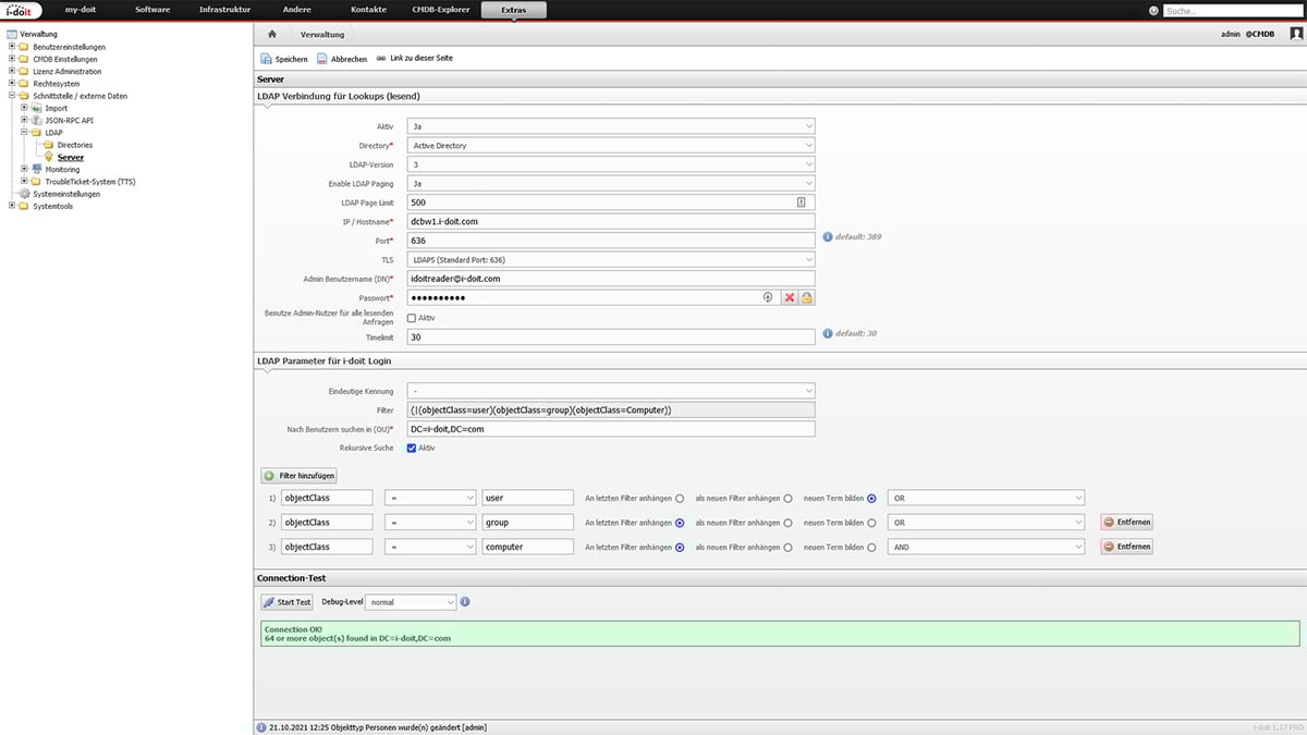

LDAPS im Webinterface testen
Unter Verwaltung -> Schnittstelle / externe Daten  -> LDAP -> Server muss der LDAP Server angelegt werden. Für LDAPS sollte Port 636 und unter TLS “LDAPS” angegeben werden.

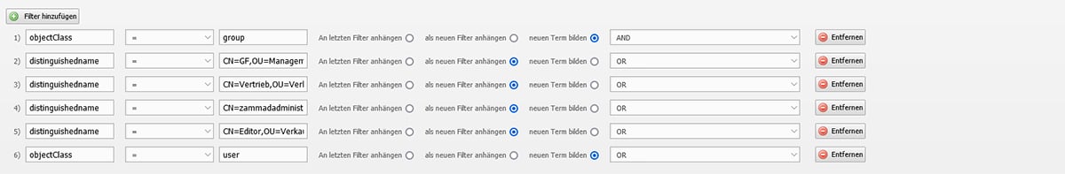

Nicht immer möchte man sämtliche Benutzer und Gruppen aus dem AD auch in i-doit vorfinden. Oft reicht es, die Benutzer auszuwählen und die Benutzergruppen z.B. explizit anzugeben oder nach OU’s zu filtern.
Dazu können in der LDAP Server-Konfiguration verschiedene Filter verwendet werden.
Beispiel: Konfiguration der Gruppen über distinguishedName, um diese explizit anzugeben.
05-ldap-bennutzer-und-gruppenfilter

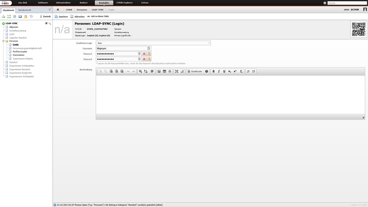

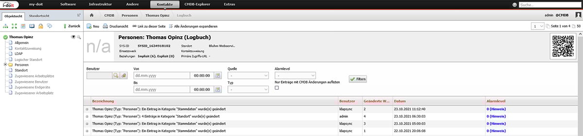

Separaten Benutzer anlegen: ldapsync
Für die Nachverfolgung von Änderungen sollte ein separater Benutzer über das Webinterface angelegt werden. Dieser wird dann bei sämtlichen Änderungen im i-doit Logbuch als Nutzer angezeigt. Bedenken Sie besonders bei der Nutzung mehrerer Schnittstellen und Automationen, dass Änderungen nachvollziehbar bleiben. Wenn wir für alle genutzten Schnittstellen derselbe Benutzer genutzt wird, ist es bei auftretenden Fehlern schwer, die Ursache zu ermitteln.
06-ldap-personen-ldap-sync

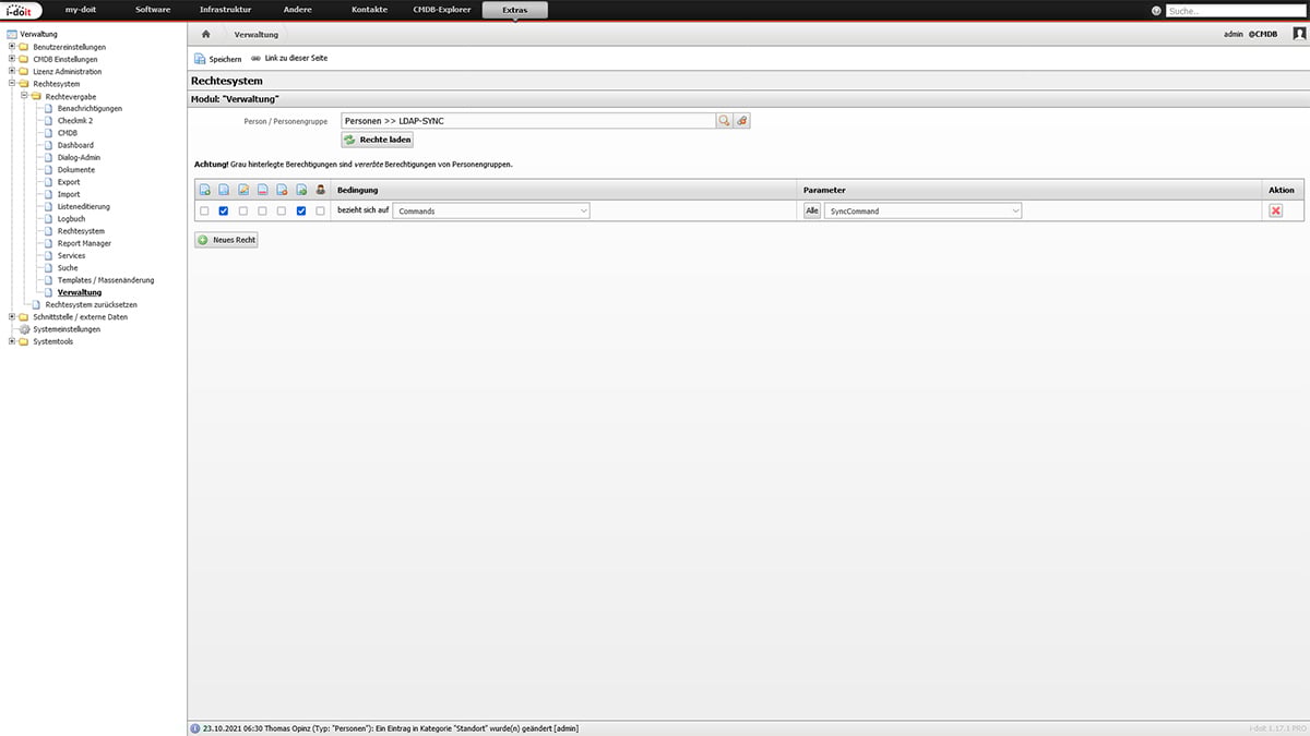

Über das Webinterface erstellen wir einen neuen Benutzer und vergeben ein Passwort. In diesem Beispiel nennen wir den Benutzer “ldapsync”.
Dieser Benutzer erhält keine Admin-Rechte. Ihm wird lediglich unter Verwaltung -> Rechtesystem -> Rechtevergabe -> Verwaltung die Berechtigungen zum Ausführen des SyncCommands erteilt.
07-ldap-berechtigungen-ldap-benutzer
Diese Benutzerdaten tragen wir später im oberen Teil der Konfigurationsdateien ein, damit diese beim sync verwendet werden.
08-ldap-i-doit-logbuch
Die Änderungen sind dann im i-doit Logbuch bestens ersichtlich. Alles, was über die LDAP Schnittstelle geändert wird, ist dem “ldapsync” Benutzer zugeordnet.

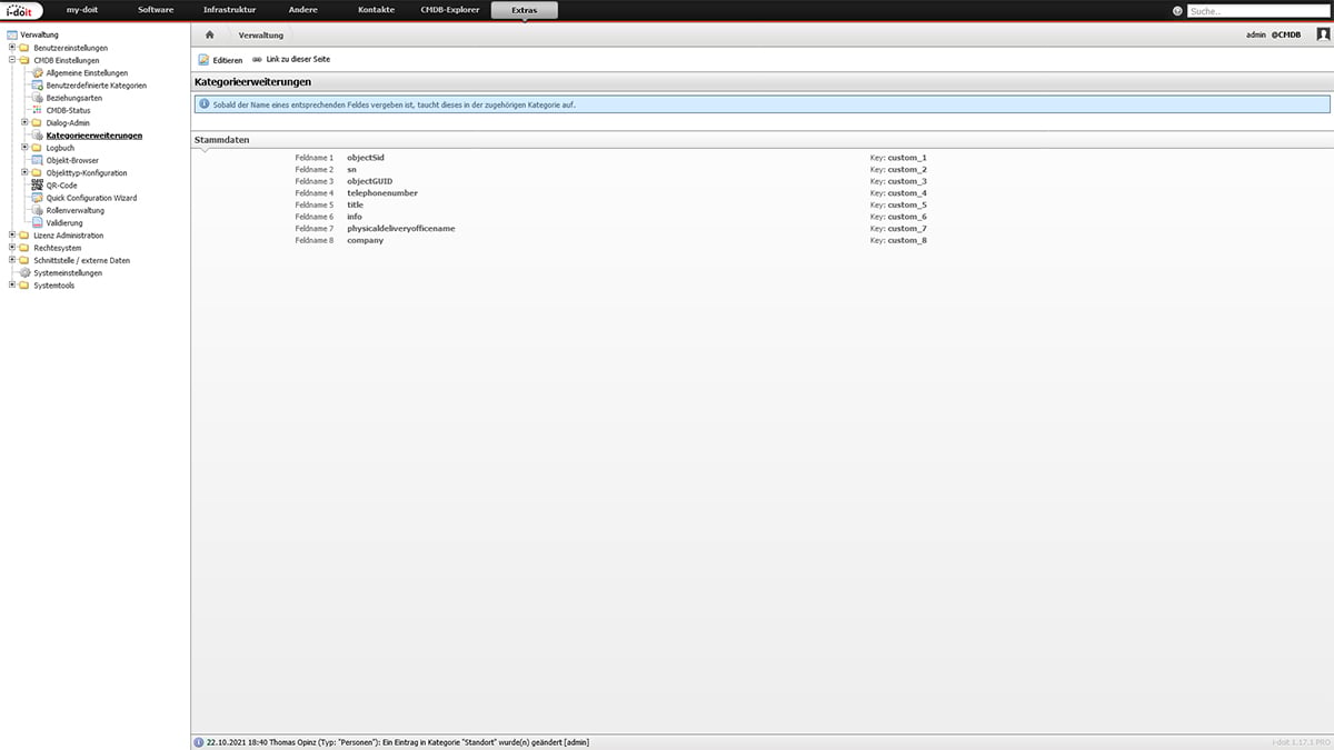

09-ldap-kategorieerweiterungen
Über die Kategorieerweiterungen können bis zu 8 zusätzliche Attribut-Felder aus dem AD angesprochen und importiert werden.

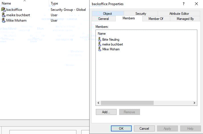

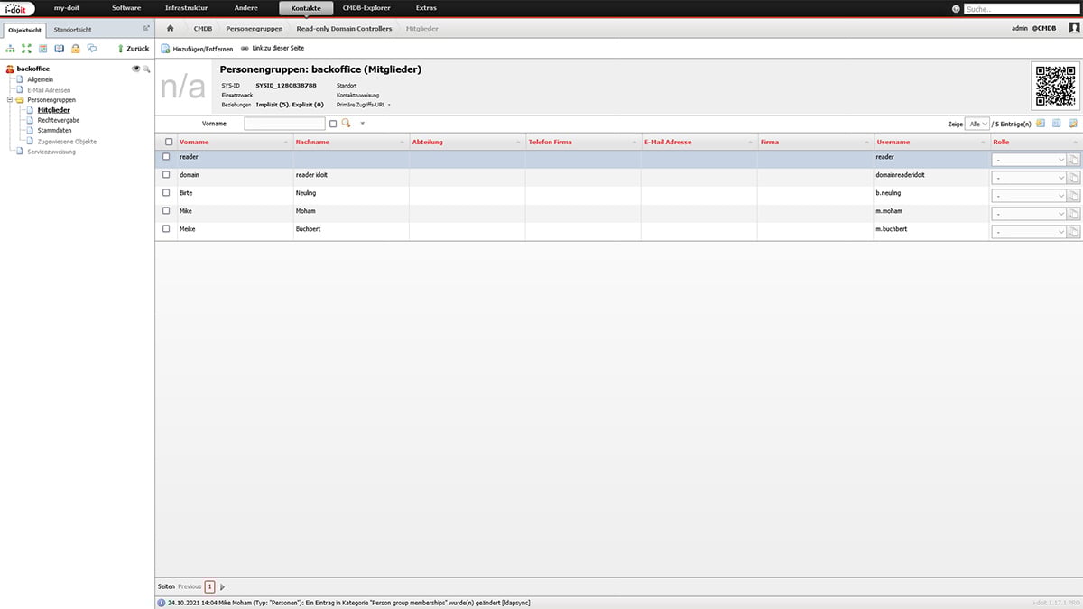

In unserer OU “Backoffice” befinden sich 2 Nutzer und eine Sicherheitsgruppe für das Backoffice. In dieser Gruppe befindet sich auch “Birte Neuling”, die zwar im Vertrieb tätig ist, aber häufig Tätigkeiten im Backoffice mit übernimmt.

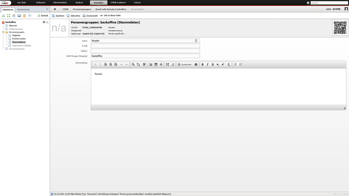

Diese Sicherheitsgruppe werden wir nun auf die Gruppe “reader” in i-doit mappen.
Dazu wechseln wir in die Personengruppe und gehen in die Stammdaten. Hier finden wir das Feld LDAP-Gruppe (Mapping), in das wir nun den Namen der Gruppe aus dem AD eintragen. Statt des Namen kann auch die objectSID der Gruppe verwendet werden.
11-ldap-ad-backofficegruppe-idoit
Nachdem der LDAP-Sync ausgeführt wurde, werden die Benutzer in den angegeben Gruppen hinzugefügt. Dadurch erhalten Sie die Berechtigungen der Personengruppe in i-doit.
12-ldap-ad-backofficegruppe-nutzer

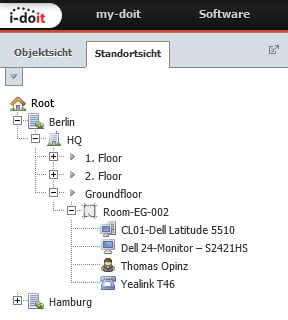

Personen zu Standorten mappen
Eine etwas komplizierte Angelegenheit ist es, Personen zu Standorten zu Mappen. Als Standort könnte hier zum Beispiel das Firmengebäude oder ein bestimmter Raum interessant sein. Hierfür könnte man nun mit etwas Programmierarbeit ein Array über die i-doit API zusammenstellen. Dieses legt erst alle Benutzerdaten an und schreibt danach in den Standort.
Es geht jedoch auch deutlich einfacher und ganz ohne Programmierkenntnisse.

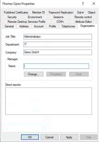

Gehen wir strukturiert vor. Zuerst einmal muss identifiziert werden, in welchem Attributfeld der zukünftige Standort bei den Nutzern eingetragen wurde. Dies kann z.B. das Attribut “Büro” oder “Firma” sein.
Wichtig: Der Standortname muss identisch mit den Objektnamen in i-doit sein. Möchten Sie, dass der Benutzer später automatisch Ihrem “Raum-EG-002” zugeordnet wird? Dann muss der Eintrag im AD genau wie der Objekttitel in i-doit lauten.
13-ldap-ad-raum

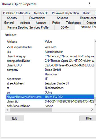

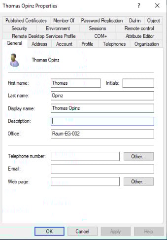

Für eine Raumangabe wird üblicherweise
das Feld Office/Büro verwendet.
14-ldap-ad-raum-eigenschaften
 Dieses wird als Attribut
“physicalDeliveryofficeName” im AD geführt.

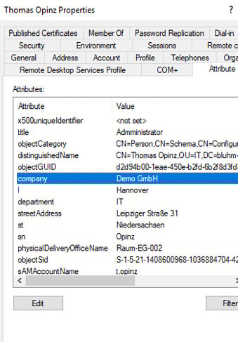

Für die Zuordnung zu einem Unternehmen / Organisation
ist das Attribut Firma/Company häufig im Einsatz.
16-ldap-ad-unternehmen-attribute
Dieses wird im AD als “company” geführt.

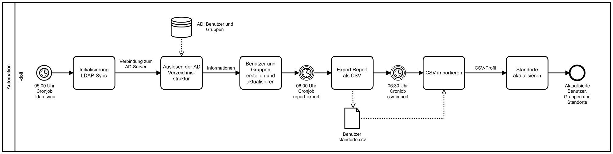

Report erstellen
Die Daten aus dem AD befinden sich nun in der CMDB. Hier können diese nun automatisiert weiterverarbeitet werden. Wir möchten nun erreichen, dass der Benutzerstandort in den Stammdaten im Feld Custom_7 auf die Kategorie Standort übertragen wird. Haben Sie diese noch nicht aktiviert, öffnen Sie den “Quick Configuration Wizard” unter Verwaltung -> CMDB-Einstellungen und aktivieren Sie die Kategorie “Standort” für den Objekttyp “Personen”.
Hinweis: Nach demselben Prinzip könnten Sie natürlich auch vorgehen, um einem Benutzer einen Arbeitsplatz zuzuweisen, einen logischen Standort anzugeben oder ihm ein Gerät zuzuordnen.

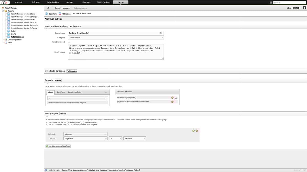

Wir wechseln nun in den Report Manager und erstellen eine neue Kategorie für Automationen. Über diese Kategorie können wir später über das Rechtesystem steuern, welche Personengruppen / Benutzer darauf Zugriff erhalten sollen.

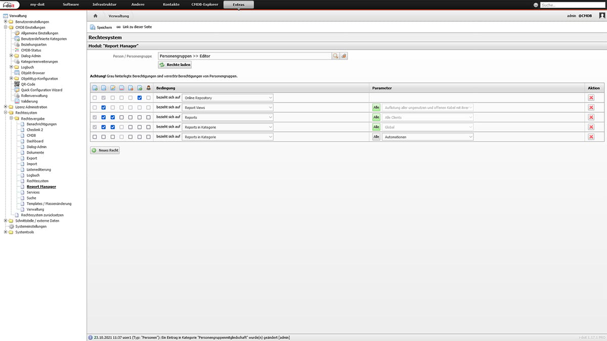

17-reportkategorie-automationen-berechtigungen“Normale” Benutzer sollten keinen Zugriff auf die Berichte erhalten, um unbedachten Änderungen vorzubeugen. Die Berechtigungen können für Benutzer oder Gruppen erteilt bzw. entzogen werden.
In dieser Kategorie erstellen wir nun einen neuen Report. Dieser Bericht soll uns als Ausgaben den Objekt-Titel und die “physicaldeliveryofficename” aus den Stammdaten liefern. Als Bedingung geben wir an, dass nur Objekte vom Typ “Personen” ausgegeben werden sollen.
18-ldap-i-doit-report-abfrageeditor
Report als CSV-Datei exportieren
Diesen Report möchten wir nun regelmäßig exportieren. Auch dafür gibt es eine Funktion auf der Console, die uns diese Arbeit abnimmt.
Wichtig:
Wenn die .ini Datei im i-doit Ordner angelegt wird, muss in der .htaccess Datei dieser Code hinzugefügt werden. Es ist auch möglich diese .ini Datei außerhalb des Web Verzeichnisses abzulegen.
## Deny access to all ini files…
<Files "*.ini">
Require all denied
</Files>
Wir erstellen eine neue INI-Datei über das CLI.
sudo nano /var/www/html/src/handler/config/isys_handler_report-export.ini
Hier müssen wir genau wie bei der ldap-sync.ini die Zugangsdaten angeben. Darüber hinaus muss auch festgelegt werden, welcher Bericht exportiert werden soll.
19-ldap-report-id
[commandArguments]
[commandOptions]
user = ldapsync
password = password123
tenantId = 1
reportId = 55
exportPath = /var/www/html/automation
exportFilename = personenstandorte
exportFileType = csv
In dieser Konfiguration wird wieder der Nutzer “ldapsync” genutzt, folglich werden im Logbuch die Einträge wieder mit diesem Benutzer geführt. Damit dieser auch die Funktion “report-export” nutzen darf, müssen wir ihm auch hier wieder gesondert die Berechtigung erteilen. Diesmal für das Command “ReportExportCommand”

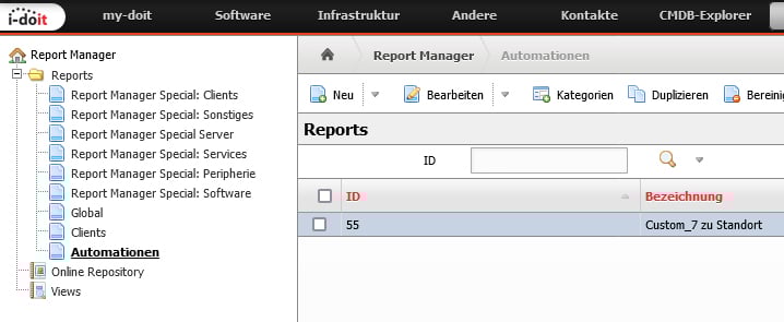

Die Report-ID finden Sie in der Übersichtsseite der jeweiligen Report-Kategorie. Diese ID muss zusammen mit dem Export-Pfad in der Konfigurationsdatei angegeben werden. Zu guter Letzt legen wir auch für diese Aufgabe einen Cronjob an. Dieser soll täglich um 6 Uhr ausgeführt werden.
sudo nano /etc/cron.d/automationen
Nach der Erstellung erfolgt die Konfiguration des Cronjob:
* 6 * * * www-data /usr/bin/php /var/www/html/console.php report-export –config /var/www/html/src/handler/config/isys_handler_report-export.ini >/dev/null 2>&1
Nun wird der Bericht täglich um 06:00 Uhr in das Verzeichnis /var/www/html/automation als personenstandorte.csv exportiert. Fast geschafft! Jetzt müssen die Daten nur noch regelmäßig importiert werden, um den Standort der Benutzer zu aktualisieren.

Automatische Zuweisung abgeschlossen
Die Benutzer werden nun automatisch den Standorten zugeteilt, die im AD geführt werden. Beim Aufruf der Standortsicht kann nun direkt beim Öffnen eines Raums erkannt werden, welche Personen sich in diesem befinden.

Werfen wir einen Blick auf den gesamten Prozess. Um 05:00 Uhr morgens wird ein Cronjob angestoßen, der eine Verbindung zum AD-Server aufbaut und gemäß Serverkonfiguration einen Abgleich mit den vorhandenen Benutzern und Gruppen durchführt. Dabei werden auch die Kategorieerweiterungen (z.B. physicaldeliveryofficename) mit den gewünschten Attributen aus dem AD vervollständigt. Der im Report Manager vorhandene Bericht wird mit den übermittelten Werten automatisch aktualisiert.
Um 06:00 Uhr wird der nächste Cronjob ausgeführt, der den Bericht als CSV-Datei exportiert. Um 06:30 Uhr wird der letzte Cronjob ausgelöst, der den exportieren Bericht über ein CSV-Profil importiert. Nun werden die Standorte der Nutzer aktualisiert und der Prozess ist abgeschlossen.
21-ldap-integration-prozess
Warum wurden zwischen dem AD-Import (05:00 Uhr) und dem zweiten Cronjob für den Report-Export 1 Stunde Zeit gelassen? Dauert der Importvorgang so lange?
Der Import ist stark von der vorhandenen / genutzten Infrastruktur abhängig. Normalerweise benötigt der Vorgang für ca. 2500 Personen und Gruppen etwa 1 – 2 Minuten. Wenn Server jedoch über entfernte VPN-Netzwerke angefragt werden oder das Netzwerk stark ausgelastet ist (wenn z. B. Backups parallel durchgeführt werden), kann dies länger dauern.
Empfehlung: Machen Sie einen Testlauf und prüfen Sie wie lange der Import tatsächlich benötigt. Sie sollten dennoch etwas Pufferzeit einplanen, falls das Netzwerk Auslastungsspitzen unterliegt.
