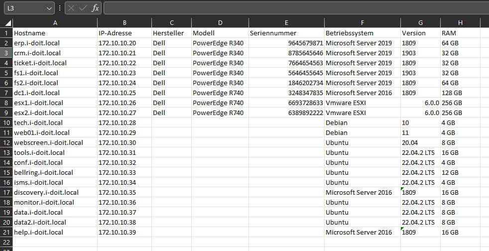

Für das Anlegen der Server in i-doit sind alte Excel-Listen eine gute Quelle. i-doit bietet die Funktion "CSV-Import", mit der sich die Spalten in der Excel-Tabelle mit Datenfeldern in i-doit mappen lassen.

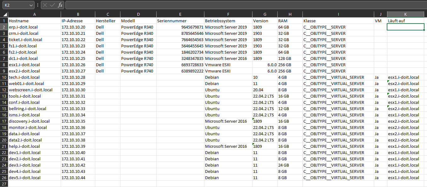

Die Serverübersicht in Excel besteht aus verschiedenen Servern und virtuellen Maschinen.
Die ursprüngliche Serverliste, die noch erweitert wird

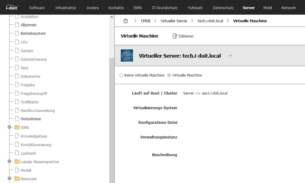

In i-doit wird Out-of-the-Box zwischen physischen und virtuellen Server unterschieden. Um i-doit mitzuteilen, welche der Server in der Excel-Tabelle physische und virtuelle Server sind, fügen Sie drei weitere Spalten zu der Liste hinzu. In diesem Beispiel bekommt die erste Spalte die Bezeichnung “Art”, die zweite “Läuft auf” und die dritte “Virtuelle Maschine”.
- Über die Spalte “Art” legen Sie fest, ob es sich um einen physischen / virtuellen Server handelt.
- Über die Spalte “VM” geben Sie an, ob es sich um eine virtuelle Maschine handelt.
- Über die dritte Spalte “Läuft auf” wird festgelegt, welche virtuellen Server auf welchem ESX-Server betrieben werden.

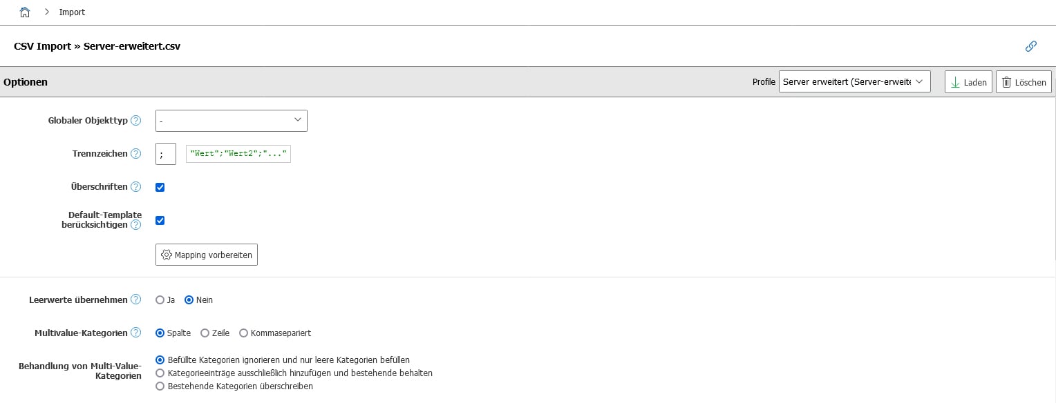

Der Import dieser Excel-Tabelle in i-doit erfolgt mühelos über den CSV-Import. Speichern Sie die Datei als CSV-Datei und laden Sie sie in i-doit hoch. Der Import erfolgt in vier Schritten:
Schritt 1: Trennzeichen definieren
In der Excel-Tabelle ist bereits vermerkt, welche Objekttypen für die jeweiligen Zeilen erzeugt werden ("Klasse" in der Spalte). Daher ist diese Angabe bei der Konfiguration des Imports nicht mehr erforderlich. Geben Sie oben das verwendete Trennzeichen an. Excel verwendet in der Regel ein Semikolon. Überprüfen Sie dies sicherheitshalber, indem Sie die CSV-Datei mit einem Texteditor öffnen.

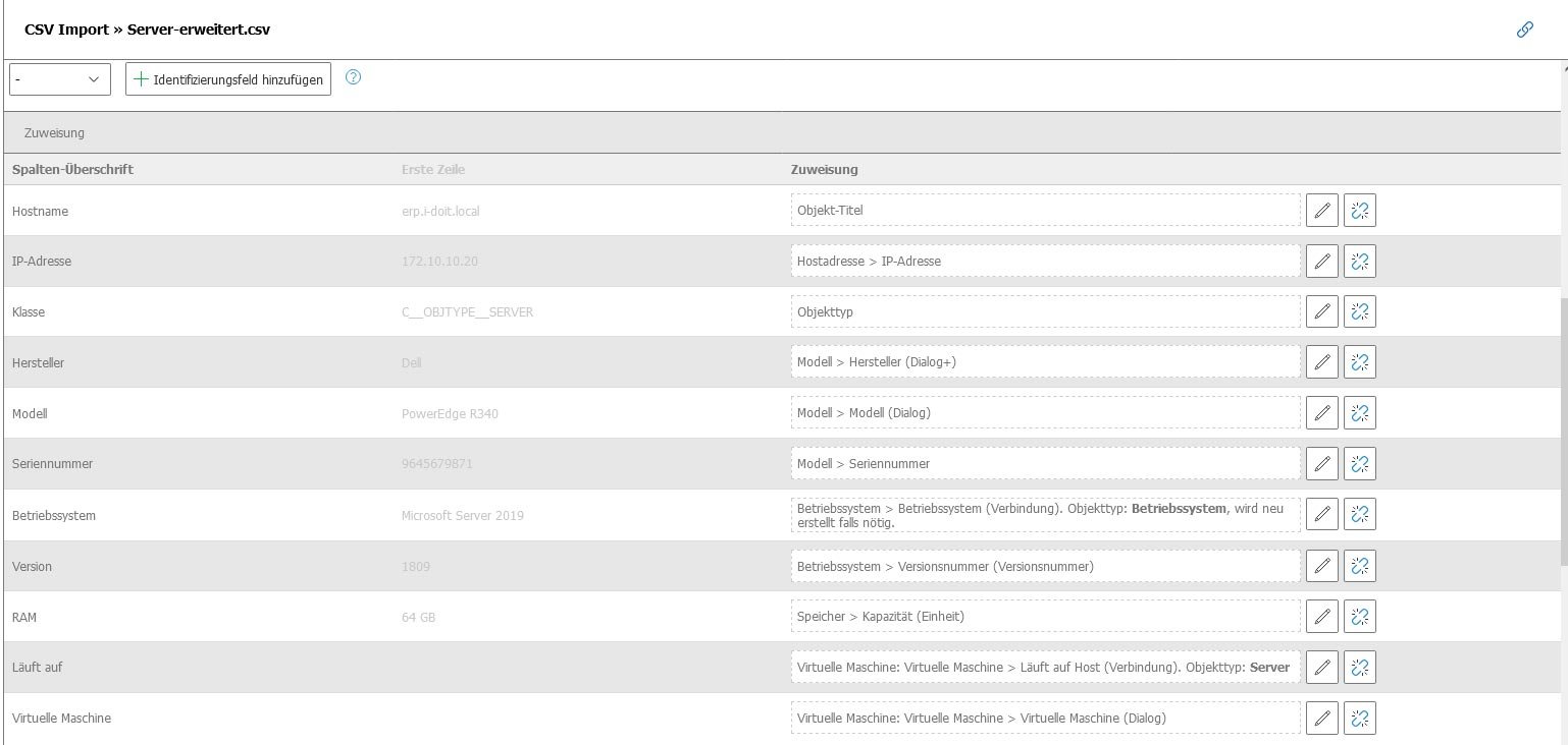

Schritt 2: Zuordnung der Spalten
Im zweiten Schritt legen Sie fest, welche Spalten der Excel-Tabelle welchen Feldern in i-doit entsprechen. Zum Beispiel, dass die Spalte "IP-Adresse" dem Feld "Host-Adresse" entspricht. Ebenso verfahren Sie mit den Angaben zu Hersteller, Modell, Betriebssystem und Arbeitsspeicher. Konfigurieren Sie auch die Zuordnung der zusätzlichen Spalten "Klasse", "VM" und "Läuft auf".
Schritt 3: Profil speichern und Import starten
Nach Abschluss des Mappings empfiehlt es sich, diese Konfiguration als neues Profil zu speichern. So haben Sie bei einem erneuten Import der Excel-Tabelle direkten Zugriff auf die Datenfeldzuordnungen. Speichern Sie die Konfiguration unter "Zuordnungen als Profil speichern", z.B. als "Serverliste-erweitert". Starten Sie anschließend den Importvorgang. Die Übernahme der Serverliste in i-doit dauert mit den empfohlenen Systemvoraussetzungen nur wenige Sekunden.

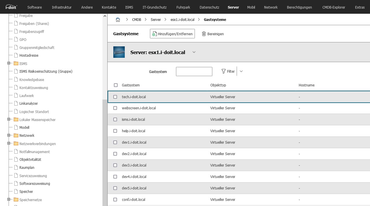

Genauso erhalten Sie eine Übersicht darüber, welche Gastsysteme auf einem Host in Betrieb sind.

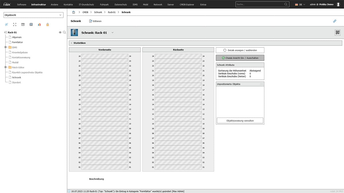

Serverschränke erstellen und dokumentieren

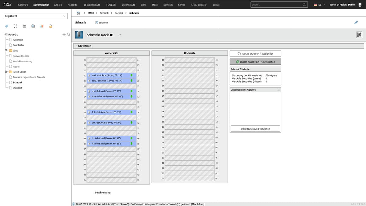

Um eine bessere Übersicht über die Server und deren Standorte zu erhalten, erstellen Sie einen Serverschrank im Rechenzentrum.
Serverschrank anlegen
Wählen Sie im Menü auf der linken Seite den vordefinierten Objekttyp "Schrank" für Serverschränke aus. Vergeben Sie zunächst einen Namen für den Schrank und klicken Sie anschließend auf "Speichern". Geben Sie nun den Formfaktor und die Anzahl der Höheneinheiten (HE) an. In diesem Beispiel wählen wir ein klassisches 19"-Rack mit 24 HE aus.
Visuelle Übersicht öffnen
Im Menüpunkt "Schrank" in der linken Navigation öffnen Sie die visuelle Übersicht. Die 24 Höheneinheiten werden automatisch für die Ansicht verwendet.

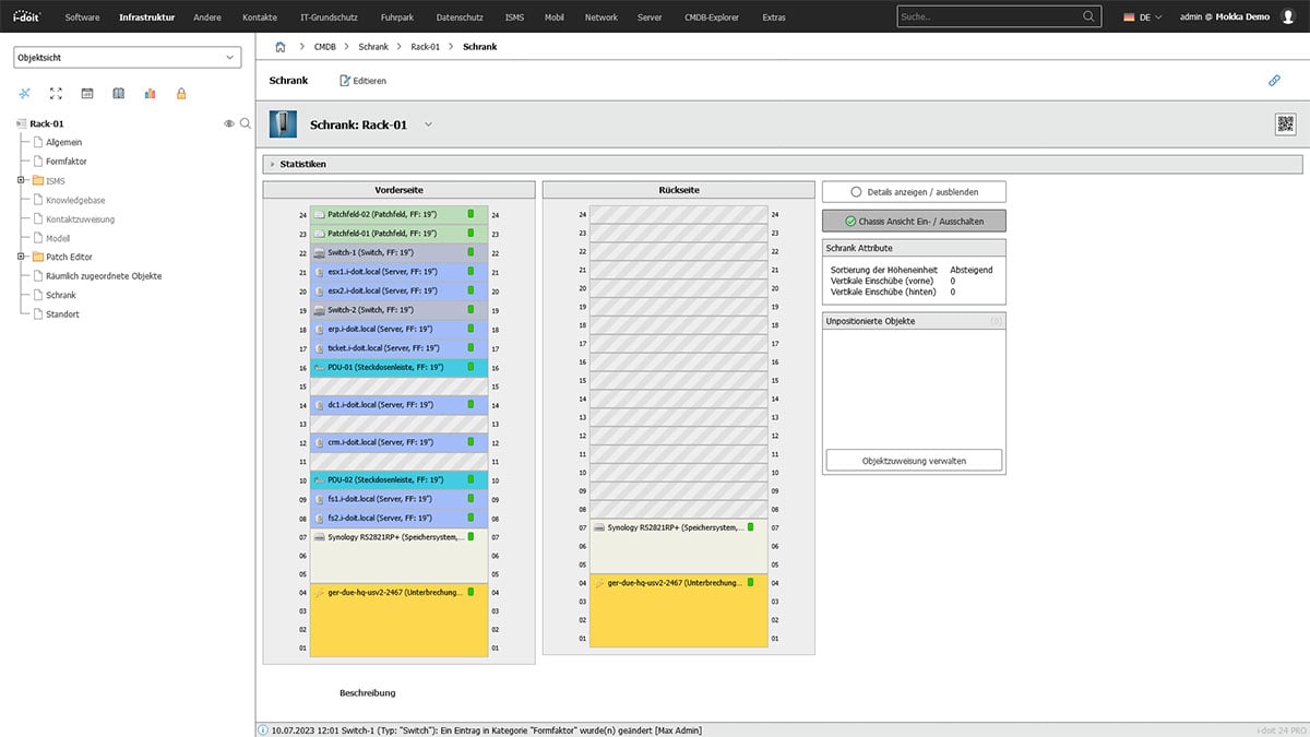

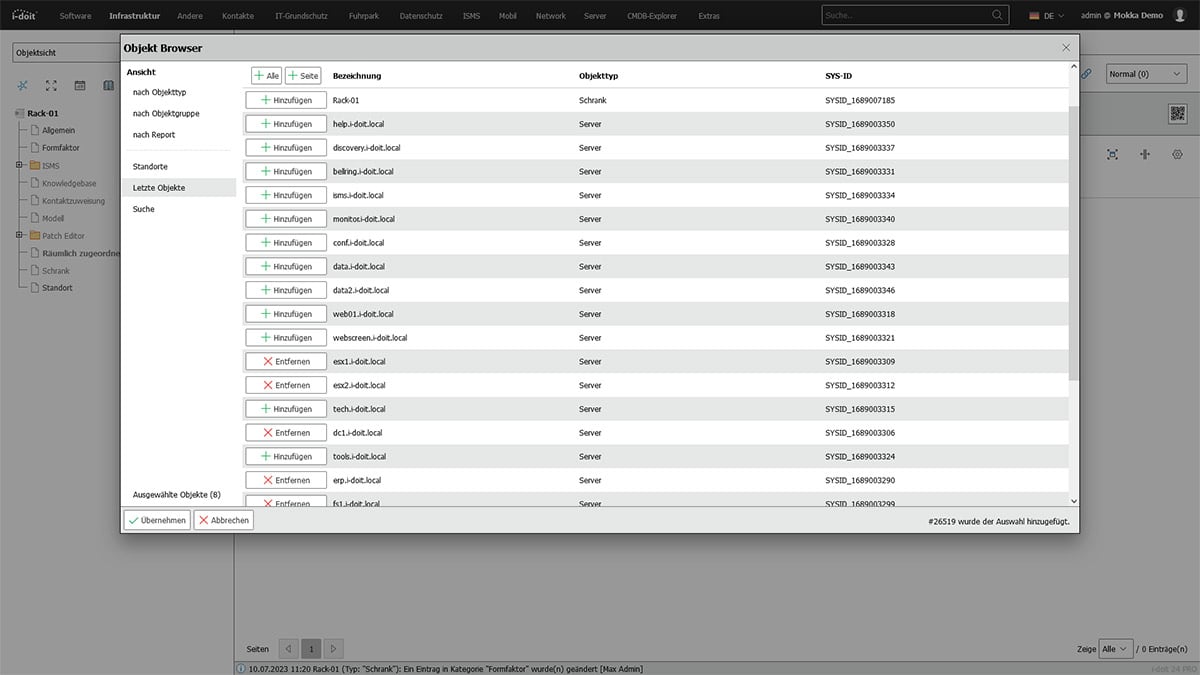

Server zuordnen
Jetzt ordnen Sie die Server über die Kategorie "Räumlich zugeordnete Geräte" dem Serverschrank zu. Hier fügen Sie die Server hinzu.
Position im Rack angeben
i-doit kennt nun die Geräte, die diesem Rack zugeordnet sind. Geben Sie jetzt noch die exakte Position im Rack an. Wählen Sie ein Gerät aus und "bauen" es in den entsprechenden Slot im Rack ein. Wiederholen Sie das für alle Server, die diesem Schrank zugeordnet sind.
Weitere Komponenten ergänzen
Nachdem alle Geräte einem Slot zugewiesen wurden, haben Sie die Möglichkeit, den Serverschrank noch mit USV, Patchfeldern und Switchen ergänzen.

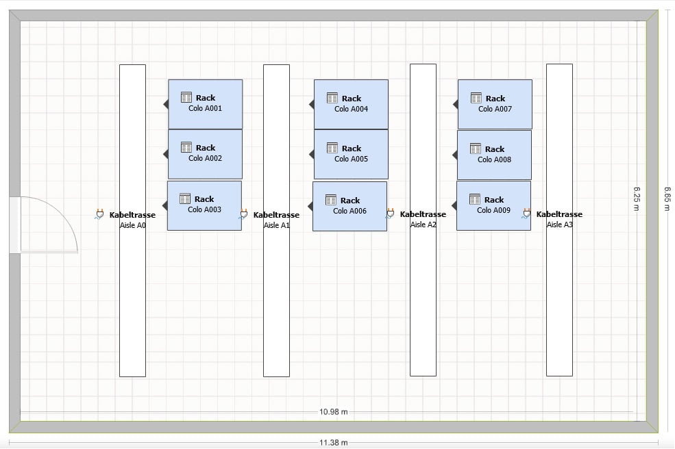

Raumvisualisierung für mehrere Schränke oder Rechenzentren
Wenn Sie über mehrere Serverschränke (oder ein ganzes Rechenzentrum) verfügen, legen wir Ihnen das kostenlose i-doit Floorplan Add-on an. Mit diesem Add-on erstellen Sie Raumpläne und ordnen Geräte darin visuell an. So behalten Sie den Überblick über die Standorte der Schränke und die darin enthaltenen Geräte. Dies erleichtert die Planung neuer Komponenten oder Änderungen an vorhandenen Systemen.
Mit diesen Schritten verwalten Sie Ihre Server-Infrastruktur effizient und behalten den Überblick. Die klare Zuordnung von Geräten und deren Standort erleichtert die tägliche Arbeit und ermöglicht eine reibungslose Systemwartung und -entwicklung.

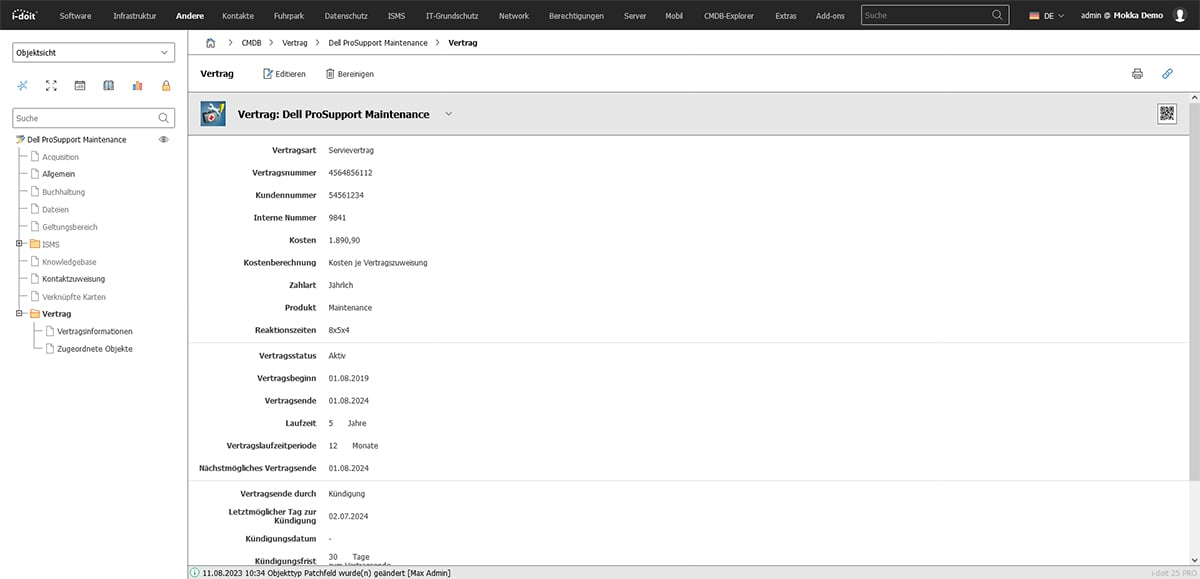

Verträge erfassen und zuordnen
Oft werden für kritische Systeme zusätzliche Verträge für Service oder Wartung abgeschlossen. Mit i-doit erfassen Sie diese Verträge und ordnen Sie den jeweiligen Systemen zu. Welche Verträge für einen Server abgeschlossen wurden, können Sie sowohl über die Serveransicht und über den dokumentierten Vertrag ermitteln. Grundsätzlich kann neben Service- und Wartungsverträgen jede Art von Vertrag erfasst werden.
Sämtliche Vertragsinformationen werden in i-doit erfasst und mit bestehenden Systemen verknüpft.

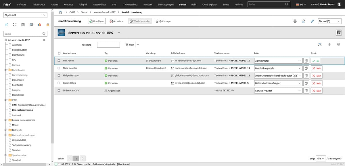

Administratoren, Kontakte und andere wichtige Ansprechpartner
Über die Kontaktzuweisung werden verschiedene Personen, Organisationen und Dienstleister mit ihrer jeweiligen Rolle verknüpft. So bilden Sie unkompliziert ab, wer für einen Server zuständig ist, wer Ersatzteile beschaffen darf und welche externe Organisationen für die Wartung zuständig sind.

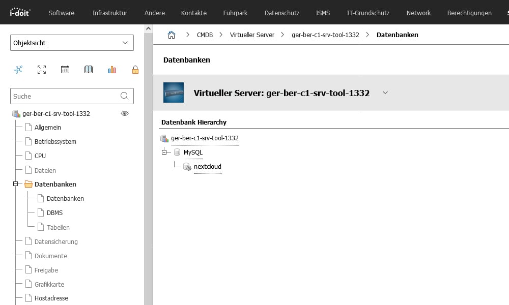

- Datenbankmanagementsystemen,
- Datenbanken und Tabellen.
All diese Informationen erfassen Sie in i-doit und verknüpfen sie logisch miteinander.
Datenbanken bilden Sie in Servern und virtuellen Servern ab.

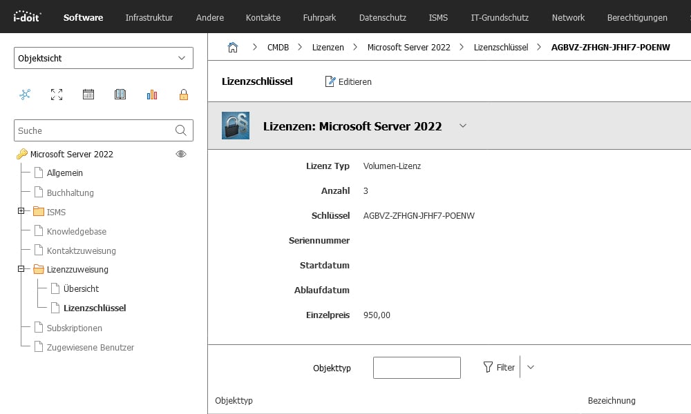

In der Lizenzübersicht werden neben den Lizenzinformationen die Systeme angezeigt, welche die jeweiligen Lizenzen nutzen.
Dokumentierte Microsoft Server 2022 Lizenz

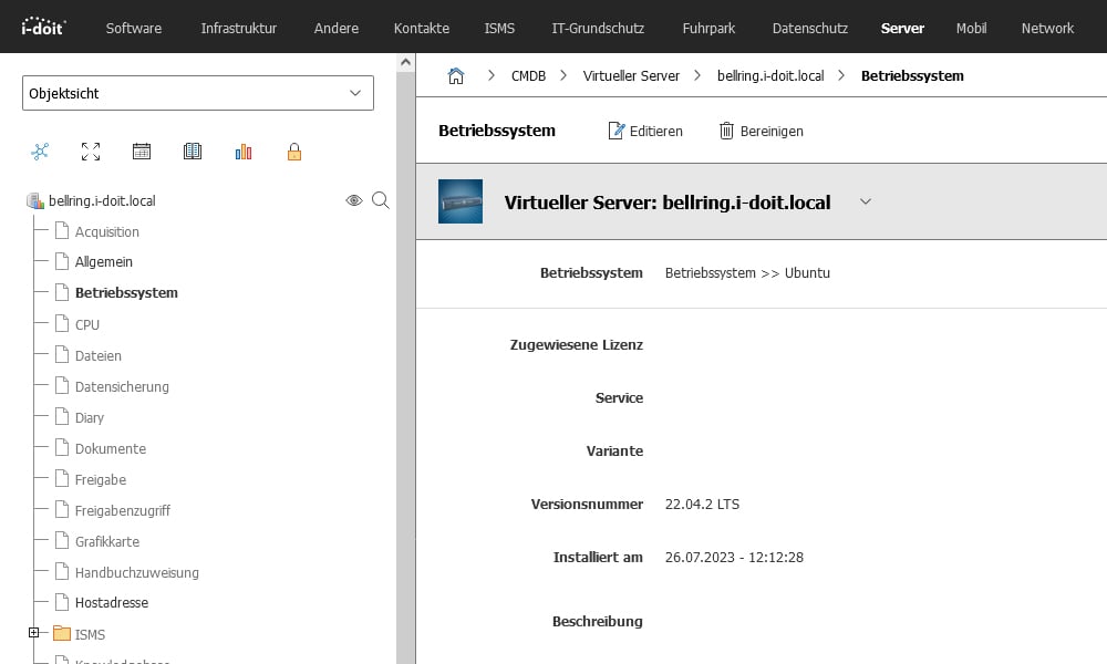

Im jeweiligen Server sehen Sie in den Kategorien "Softwarezuweisung" und "Betriebssystem", welche Lizenzen auf diesem System genutzt werden.

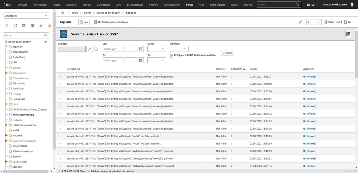

Logging von Änderungen
Alle Änderungen an einem Serversystem, die Sie in i-doit erfassen, werden automatisch dokumentiert. Verbauen Sie neuen Speicher oder installieren eine neue Software, wird das im Logbuch vermerkt. Auch das Hinzufügen neuer Kontaktpersonen oder Verträge zu einem Server wird so nachvollziehbar. Das Logbuch lässt sich nach Änderungen durch Nutzer oder Schnittstellen filtern. Ebenso kann ein zeitlicher Bereich ausgewählt werden, um ein aufgetretenes Problem einzugrenzen.

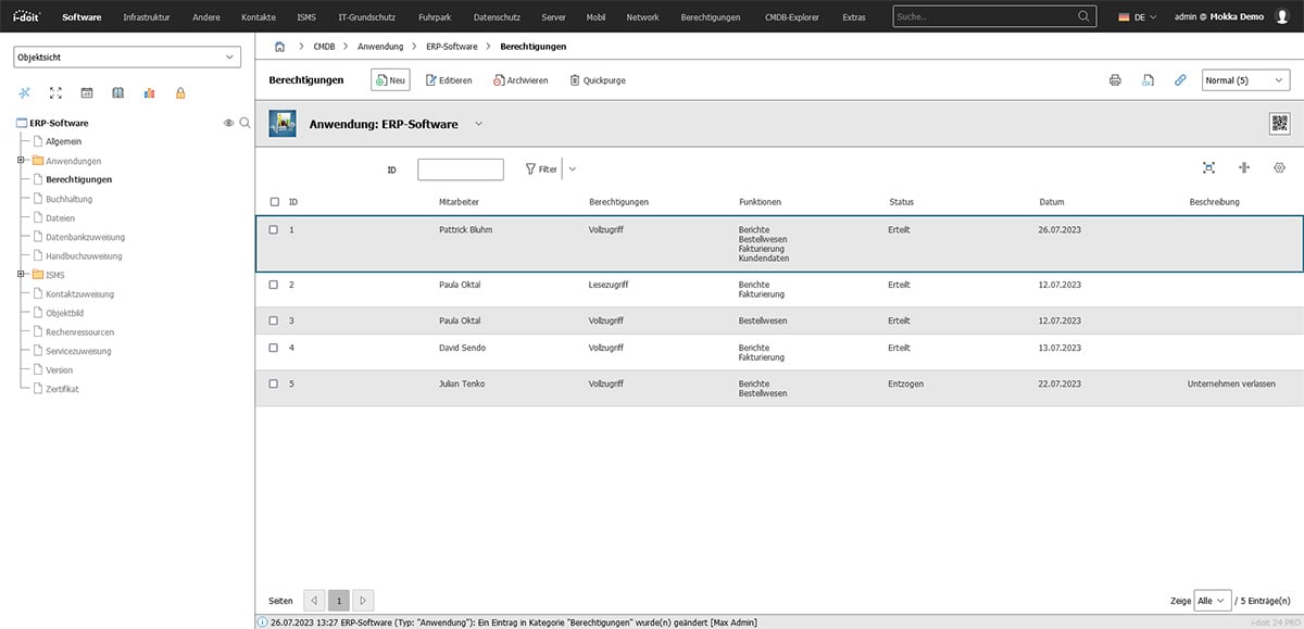

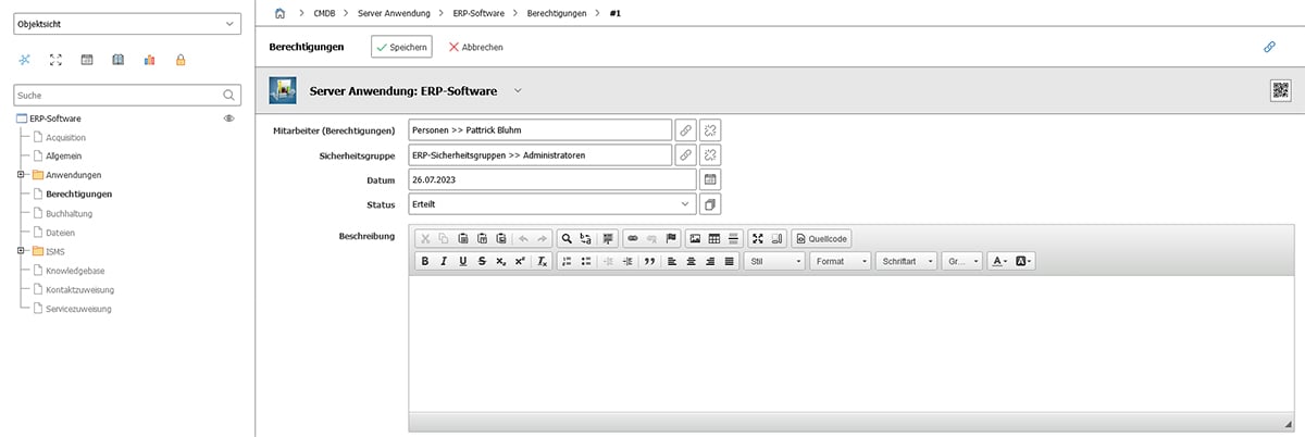

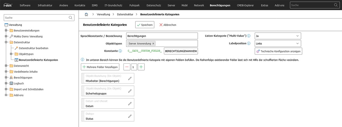

Um für Ihre Anwendungen die Berechtigungen zu dokumentieren, legen Sie eine eigene, benutzerdefinierte Kategorie an. Diese soll in allen Anwendungen sichtbar sein. Da Sie in der Regel für jede Anwendung verschiedene Berechtigungen dokumentieren, wird diese Kategorie als Multi-Value-Kategorie angelegt. Das ermöglicht später das Hinzufügen mehrerer Einträge (Berechtigungen).
In diesem einfachen Beispiel benötigen Sie vier Datenfelder:
- Der Mitarbeitende, der die Berechtigungen erhält.
- Die verknüpfte Sicherheitsgruppe.
- Das Datum, an dem die Änderung an der Sicherheitsgruppe erfolgt ist.
- Einen Status, ob die Zuweisung erteilt oder entzogen wurde.
Diese neu erstellte Kategorie erscheint nun in jeder Anwendungen und kann mit Informationen befüllt werden.
Jeder Eintrag wird in der Kategorie separat aufgelistet. Durch die Definition von Feldern unterschiedlicher Datentypen kann das Format der eingetragenen Daten gesteuert werden. In diesem Beispiel wurden Objekt-Beziehungs-, Dialog , Dialog (Mehrfachauswahl) und Datums-Felder verwendet. Eine detaillierte Übersicht der möglichen Feldtypen finden Sie unserer Knowledgebase.
Nachdem Sie die Berechtigungen erstellt haben, erhalten Sie eine Gesamtübersicht aller Einträge in der Kategorie.
Die zugewiesenen Berechtigungen sind nicht nur in der ERP-Anwendung sichtbar. Auch beim verknüpften Mitarbeiter gibt es nun eine Kategorie, in der sämtliche Berechtigungen aufgelistet sind. Dies hilft vor allem beim Offboarding von Mitarbeitern. Wenn diese das Unternehmen verlassen, wird es einfacher, wirklich alle Berechtigungen wieder zu entziehen und dies zu koordinieren.
Darüber hinaus haben Sie auch die Möglichkeit über die Sicherheitsgruppe zu sehen, welche Mitarbeiter welche Berechtigungen für welche Systeme haben.

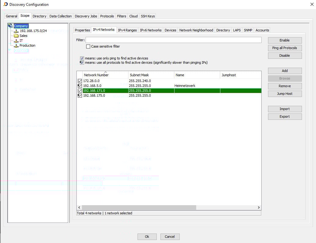

Scannen und importieren
JDisc ist eine Anwendung für Windows-Betriebssysteme, die sowohl auf Clients als auch Servern nutzbar ist. Sie haben die Möglichkeit, ganze Netze, Netzbereiche oder lediglich einzelne Hosts zu scannen. Das konfigurieren Sie entsprechend in JDisc, bevor Sie den Scan starten.

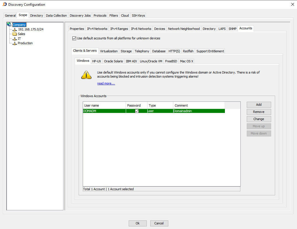

Wichtig für die Datenqualität: Hinterlegen Sie Zugangsdaten für die zu scannenden Systeme, z. B.
- Domänen-Administratoren
- Lokale Administratoren
- Root-Accounts
- Standardaccounts
Durch das Hinterlegen der Zugangsdaten wird sich JDisc direkt auf den Systemen anmelden und alle benötigten Informationen automatisch abfragen. Die erhaltenen Daten werden in einer Datenbank gespeichert. Von dort erlaubt die bereits in i-doit integrierte JDisc-Schnittstelle den Import der Daten in die IT-Dokumentation.

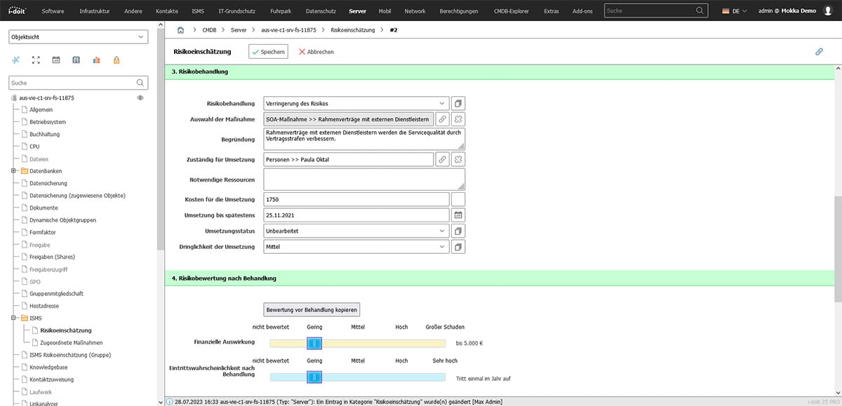

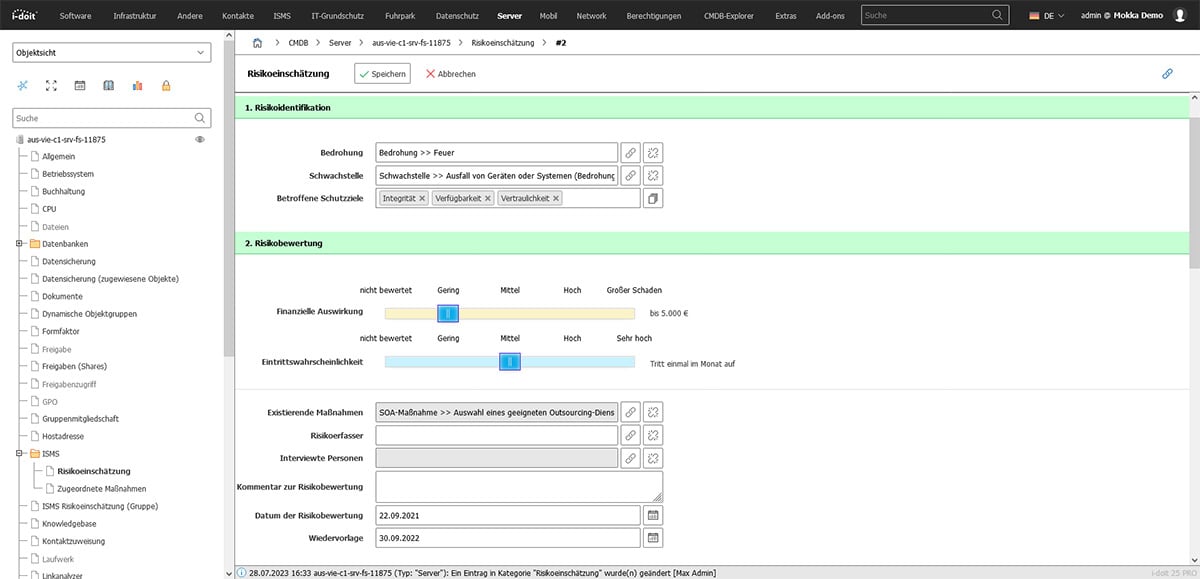

ISMS in i-doit umsetzen
i-doit bietet als CMDB die idealen Voraussetzungen, um ein ISMS aufzubauen. Mit dem günstigen i-doit Add-on ISMS nehmen Sie die Risikoanalyse und -betrachtung direkt im Datenbestand der CMDB vor. Dazu legen Sie zu jedem Asset verschiedene Bedrohungsszenarien und Schwachstellen fest. In diesem Beispiel beginnen wir damit, für ein Serversystem die ersten Risiken zu identifizieren.

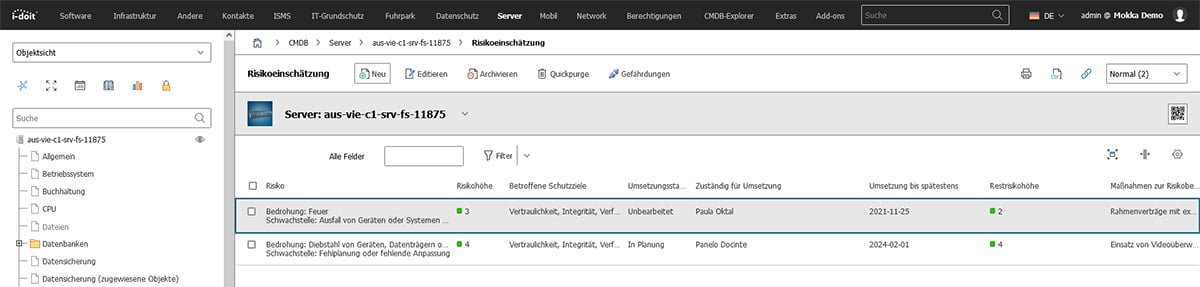

Die Risiken werden im Anschluss hinsichtlich ihrer möglichen Schäden bewertet.
Im Anschluss daran werden vorhandene Maßnahmen verknüpft ("Was ist bereits umgesetzt?") und neue Maßnahmen geplant, die beispielsweise die Eintrittswahrscheinlichkeit verringern oder den Schaden begrenzen.
Für jede Maßnahme wird in der Regel zudem eine verantwortliche Person eingetragen und ein Zieldatum für die Umsetzung der Maßnahme festgelegt.

- JDisc Discovery
i-doit kann mit der Discovery-Software JDisc integriert werden. Die Lösung scannt Netzwerke und inventarisiert Hard- und Softwareinformationen. Dies erleichtert die automatische Dokumentation von IT-Assets.

- CSV und JSON Importe/Exporte
i-doit bietet die Möglichkeit, Daten im CSV- und JSON-Format zu importieren und zu exportieren. Dies ermöglicht den Datenaustausch mit einer Vielzahl von Anwendungen.
Diese Schnittstellen tragen dazu bei, dass i-doit eine umfassende und automatisierte Dokumentation aller Server ermöglicht. Sie erlauben eine enge Integration mit bestehenden Systemen und Prozessen und sorgen für eine konsistente und aktuelle Datengrundlage.
