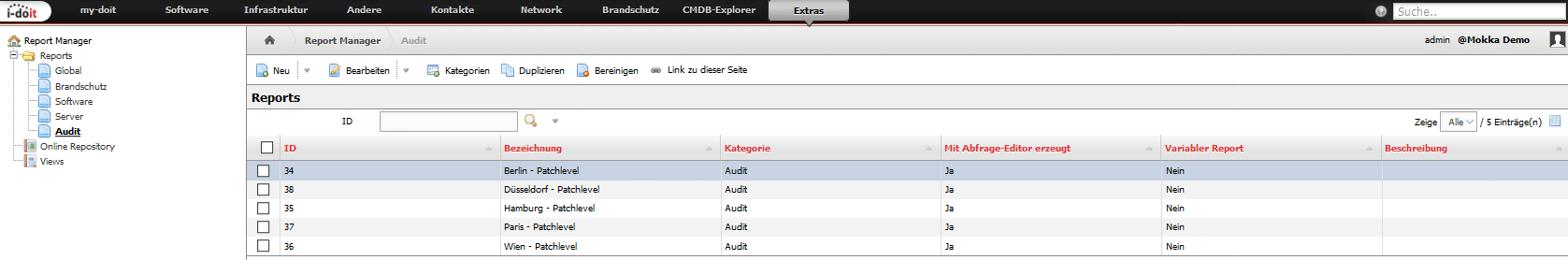

Herr Kapon hat für jeden Standort einen Bericht erstellt. Mit diesem kann er schnell und einfach prüfen, ob alle Updates auf den Servern durchgeführt wurden. In diesem Bericht werden alle physischen und virtuellen Server inkl. Betriebssystem, verwendeter Lizenz, Variante und Versionsnummer angezeigt.
status-und-wartungsplanung-1
Beim Aufruf des Berichts für Berlin fällt ihm auf, dass der Server “ger-ber-c1-srv-fs-1327” noch auf dem Patchlevel 1903 ist. Telefonisch ist der zuständige Mitarbeiter aktuell nicht erreichbar. Darum entschließt sich Herr Kapon für eine Planung des Updates.

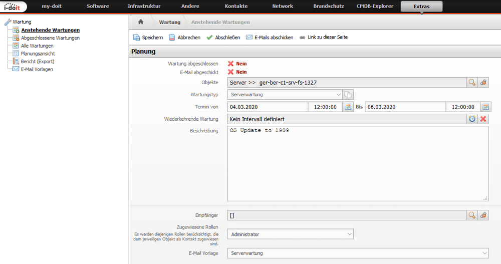

Über das Wartungs Add-on werden Wartungen initiiert und delegiert. Dazu erstellt Herr Kapon eine neue anstehende Wartung und wählt den betroffenen Server als Objekt aus. Er legt als Wartungstyp eine Serverwartung fest und bestimmt ein Zeitfenster für den Termin.

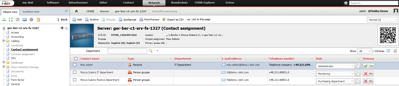

Nun hat er verschiedene Optionen um eine verantwortliche Person mit dieser Wartung zu beauftragen. Entweder er legt eine Person / Personenkreis als Empfänger fest. Oder er wählt eine der definierten Rollen aus. Werfen wir einen kurzen Blick in das Server Objekt.
status-und-wartungsplanung-2
In der Kategorie “Kontaktzuweisung” können verschiedene Abteilungen, Personen und Organisationen mit Ihren jeweiligen Rollen definiert werden. Um dem zuständigen Administrator des Gerätes zu benachrichtigen, genügt es die Rolle “Administrator” auszuwählen. In diesem Fall erhält der Techniker “Max Admin” eine Benachrichtigung über die anstehende Wartung, da er der Administratorrolle zugewiesen wurde.

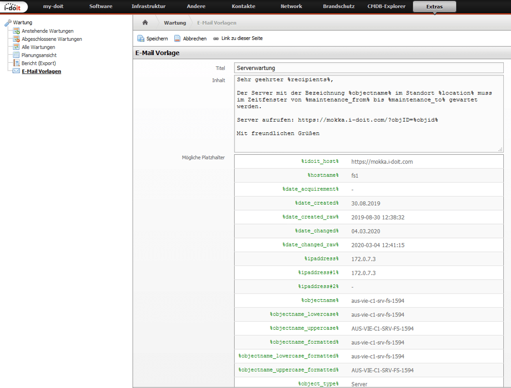

Im letzten Schritt muss eine E-Mail Vorlage ausgewählt werden. Diese kann individuell gestaltet werden, sollte jedoch Informationen zu dem Gerät beinhalten. Diese lassen sich über einfache Platzhalter konfigurieren.
status-und-wartungsplanung-3E-Mail Vorlage mit verschiedenen Platzhaltern.
status-und-wartungsplanung-4Vollständig ausgefüllte Wartung
Durch einen Klick auf E-Mail versenden kann der Techniker sofort per E-Mail benachrichtigt werden. Alternativ wird der Versand durch den angelegten Cronjob, je nach Konfiguration, ausgelöst.

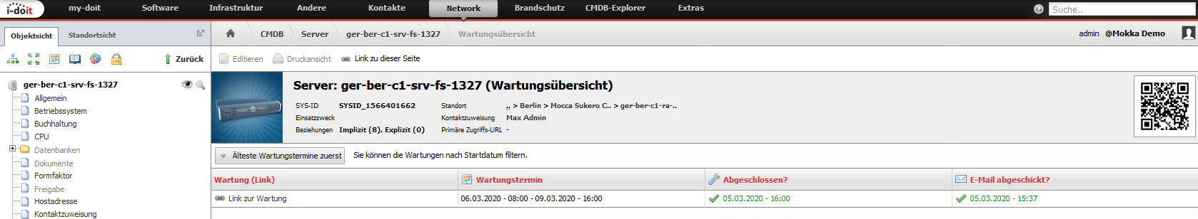

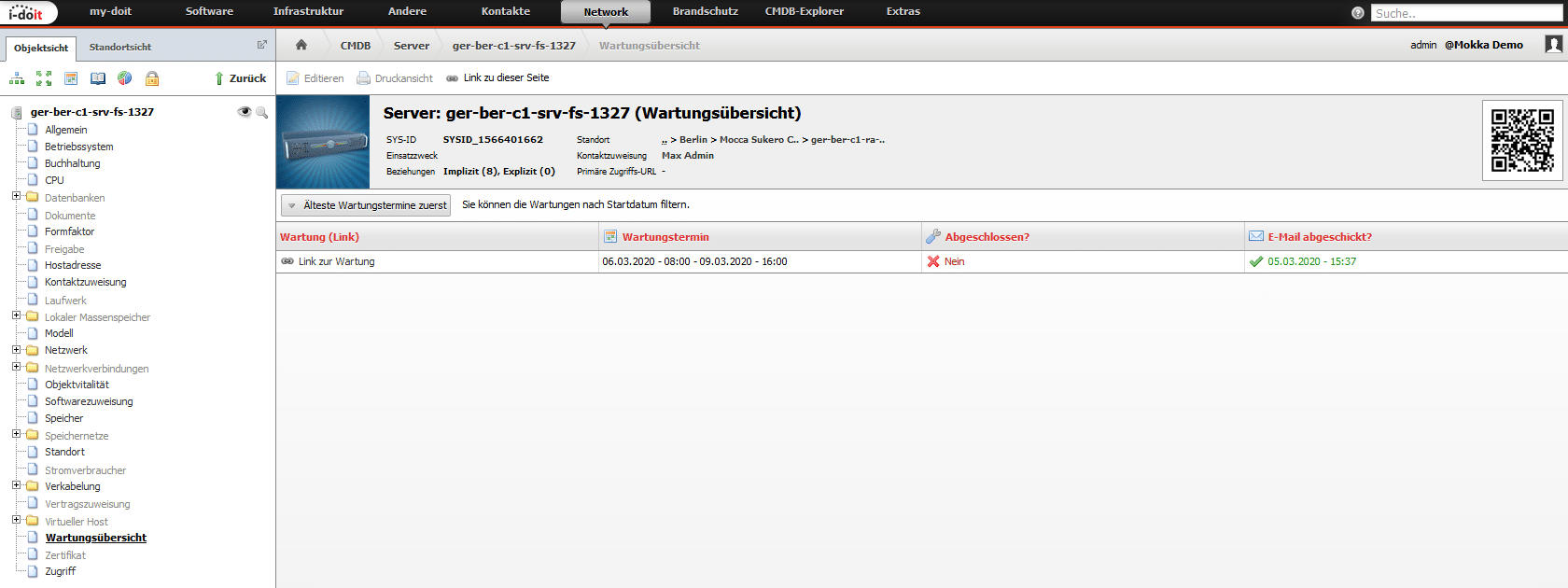

Hier findet er in der Kategorie “Wartungsübersicht” alle anstehenden Wartungen. Mit einem Klick auf die Wartung kann er weitere Informationen abrufen und die Wartung abschließen, wenn das Update durchgeführt wurde.
status-und-wartungsplanung-6

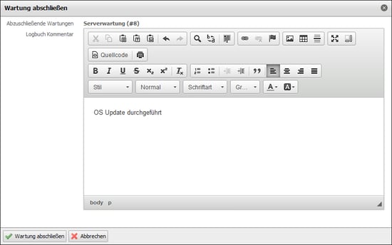

Hierzu empfiehlt es sich noch eine kurze Beschreibung einzufügen, welche Tätigkeiten durchgeführt wurden.
status-und-wartungsplanung-7
Nach Abschluss der Wartung wird ein Kommentar zu den durchgeführten Arbeiten zur Wartung hinzugefügt. Im Anschluss wird die Wartung mit Datum und Uhrzeit des Abschlusses angezeigt.

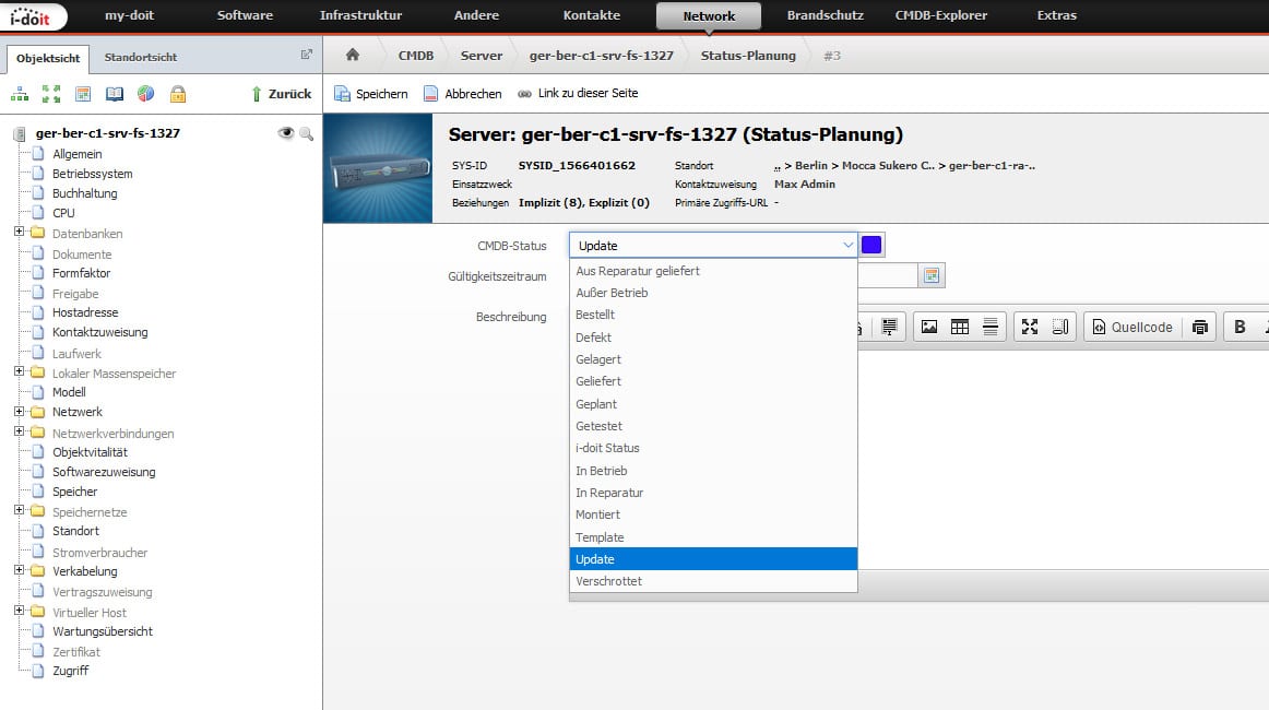

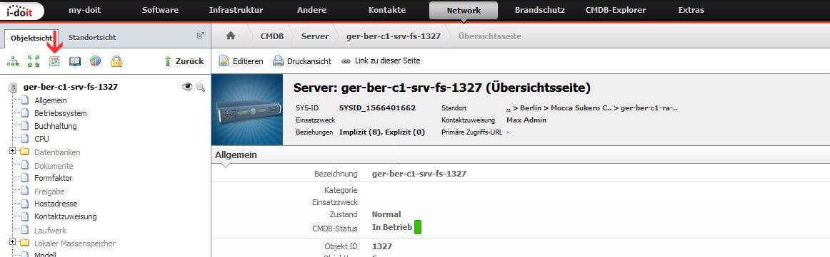

Der IT-Alltag ist hektisch und oft stehen keine zeitlichen Kapazitäten zur Verfügung, um Aufträge direkt umzusetzen. Dennoch empfiehlt es sich Kollegen, Mitarbeiter und Anwender rechtzeitig über Änderungen und Ausfallzeiten zu informieren. Dazu bietet i-doit die Möglichkeit, den Status eines Geräts zeitlich zu bestimmen. In unserem Beispiel möchte Max das Update erst am Montag durchführen. Daher klickt er auf den Link in der E-Mail und öffnet über das entsprechende Icon die Status-Planung.
status-und-wartungsplanung-9
Nun kann er einen Tag festlegen an dem er das Update durchführen möchte und einen Status auswählen.
status-und-wartungsplanung-10
Durch die Planung des Status sehen nicht nur Führungskräfte, bei welchen Systemen es zu Beeinträchtigungen kommen kann. Auch alle Techniker und sonstige Anwender bekommen diese Informationen. Neben Updates können auch andere Status vergeben werden. Dies kann z. B. “In Reparatur” oder “außer Betrieb” sein. Diese Vorgaben lassen sich beliebig anpassen und erweitern.
