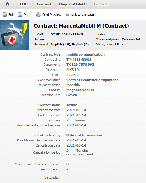

Vertragsmanagement
Die Basis unserer Dokumentation bildet die Erfassung unserer bestehenden Verträge. i-doit bietet hierfür bereits „out of the box“ den entsprechenden Objekttyp an. Vom Vertragsstart über die vertraglichen Konditionen bis hin zu den mitgelieferten Geräten und SIM-Karten lassen sich alle Informationen dokumentieren. Ziel sollte es sein, jene Vertragsdaten zu erfassen, die notwendig sind, um eine effektive Vertragsverwaltung im Unternehmen zu realisieren.
i-doit-mobilfunk-vertrag
Der angelegte Vertrag beinhaltet alle Basisinformationen, die wir benötigen:
  • Vertragsnummer
  • Beginn und Ende des Vertrages
  • Vertragslaufzeit
  • Garantiezeitraum
  • Servicezeiten
  • Kündigungsfristen
Zudem können wir die Kosten nach „Kosten je Vertrag“ oder „Gesamt“ differenzieren. Das ist notwendig, wenn wir später mehrere SIM-Karten und Geräte einem Vertrag zuordnen möchten. Zusätzlich können wir das Zahlungsintervall (monatlich, vierteljährlich, halbjährlich, jährlich) anpassen.
Benachrichtigungen bei Fristen
Läuft ein Vertrag aus oder nähert sich der Kündigungsfrist, benachrichtigt uns i-doit automatisch. Das erlaubt uns, Verträge rechtzeitig zu verlängern oder bei Bedarf zu kündigen.

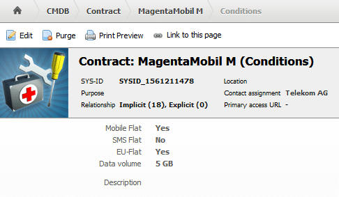

Vertragskonditionen im Überblick
Es bietet sich an, die groben Rahmendaten eines Vertrages zu erfassen, um sich schnell einen Überblick verschaffen zu können.
magenta-mobil-vertrag-i-doit
In diesem Fall haben wir uns dafür entschieden, Informationen zu den im Vertrag enthaltenen Flatrates zu erfassen. Sie können diese Informationen weiter ergänzen, indem Sie z. B. Preise pro Minute angeben.

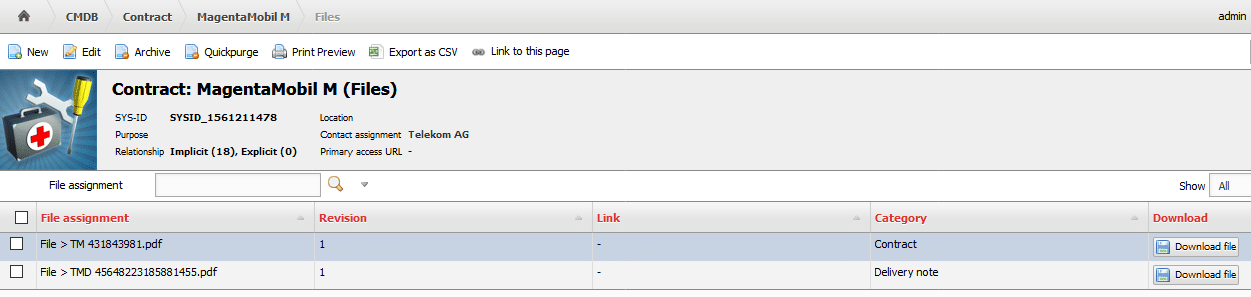

Verfügbarkeit der Vertragsunterlagen
i-doit bietet die Möglichkeit, auch verschiedene Dokumente in der Datei zum Vertrag zu hinterlegen. So können Sie wichtige Dokumente wie Rechnungen, Lieferscheine, Anlagen, Korrespondenzen oder die Verträge selbst hochladen und dem entsprechenden Datensatz zuordnen. Die Dokumente sind praktischerweise im selben System verfügbar und können von der bearbeitenden Person bei Bedarf und jederzeit abgerufen werden.

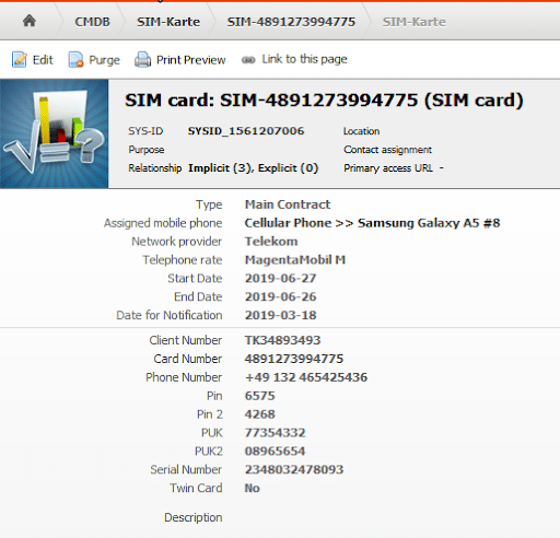

SIM-Karten-Verwaltung

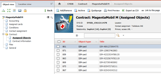

Zu jedem unserer Mobilfunkverträge erhalten wir üblicherweise eine oder mehrere SIM- bzw. eSIM-Karten. Diese ordnen wir dem zugehörigen Vertrag zu. Dadurch schaffen wir die Möglichkeit, SIM-Karten zwischen Geräten auszutauschen, ohne Änderungen am Vertrag vornehmen zu müssen.
i-doit-vertrag-magentamobil-m-objekte
Zur Dokumentation der SIM-Karten gehört auch die Auflistung der Persönlichen Identifikationsnummer (PIN). Im Falle, dass die PIN dreimal falsch eingegeben wurde, ist der PUK (Personal Unblocking Key) sofort abrufbar.

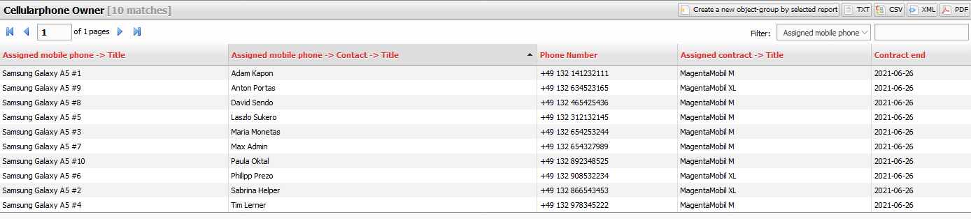

Nutzer, Geräte und Verträge
Für den schnellen Überblick bietet sich eine Übersicht an, in der wir die jeweiligen Nutzer und Nutzerinnen mit ihren Mobilfunkgeräten und ihrer Telefonnummer sowie den zugewiesenen bzw. abgeschlossenen Vertrag und das Vertragsende darstellen.
i-doit-cmdb-user-report
