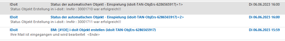

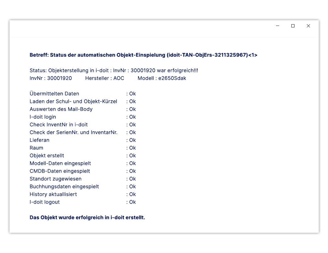

Über jeden diese Teilschritte wird man direkt per E-Mail unter einer eigens vergebenen TAN-Nummer informiert. So kann man genau nachvollziehen, ob die Erstellung erfolgreich war. Ebenso wird die IT-Abteilung automatisch bei auftretenden Problemen informiert. Eine Win-Win-Situation, da die Erstellung von neuen Geräten durch die Techniker Vor-Ort ohne großen Aufwand vorgenommen werden und die IT-Abteilung proaktiv bei auftretenden Problemen reagieren kann.
Stadt Lünen: Antwort-E-Mail Objekt erstellen in i-doit pro

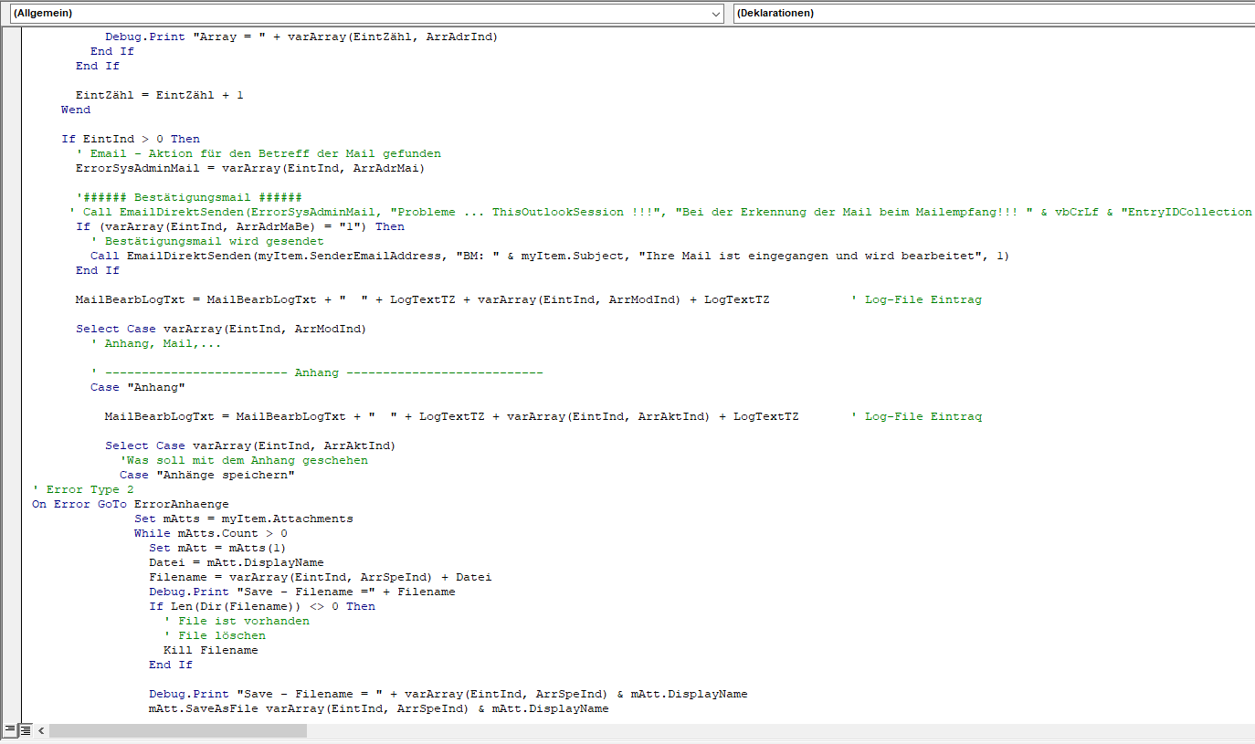

Die Magie, die im Hintergrund abläuft, wird über Scripte realisiert. Je nachdem welcher Betreff und Absender für eine E-Mail verwendet wird, wird ein anderes Script für die Verwertung genutzt. Eine einfache und dennoch geniale Vorgehensweise, um Daten mit den richtigen Skripten weiterzuverarbeiten.

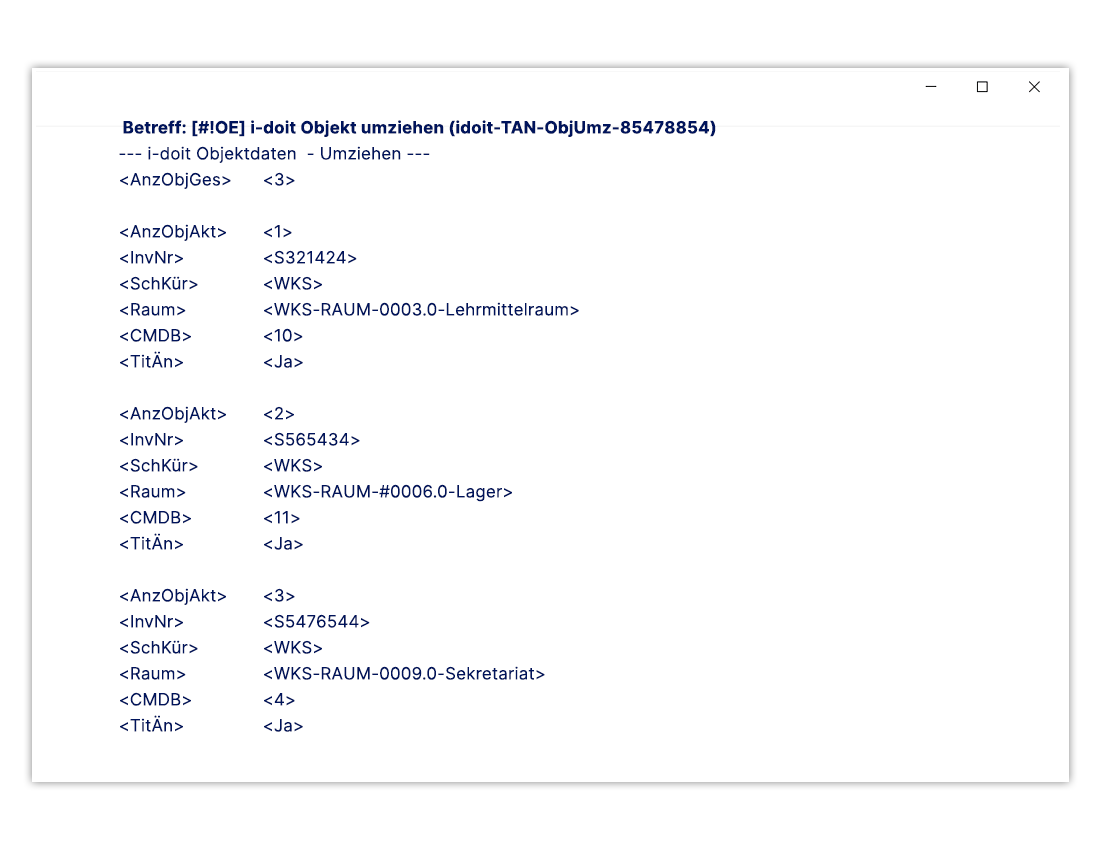

Für den Umzug von Geräten müssen zunächst die zu ändernden Geräte identifiziert werden. Dazu muss lediglich die Inventarnummer, der Zielstandort und der Status des Geräts bekannt sein. Über eine spezielle Formatierung der Werte, die als Template bereitstehen, können nun die neuen Standorte angegeben werden. Die Werte auf der linken Seite stellen die Datenfelder in i-doit dar, auf der rechten Seite die Werte, die angepasst werden.
Bis zu 10 Geräte können derzeit durch diese Formatierung gleichzeitig geändert werden. Bei größeren Änderungen ist der Weg über die Weboberfläche dann meist die einfachere Variante. Aber für einen schnellen Wechsel einiger wenigen Geräte kann hierdurch ein schneller Standortwechsel, auch von Unterwegs erfolgen.
Stadt Lünen: Beispiel für eine E-Mail zum Umziehen von Geräten

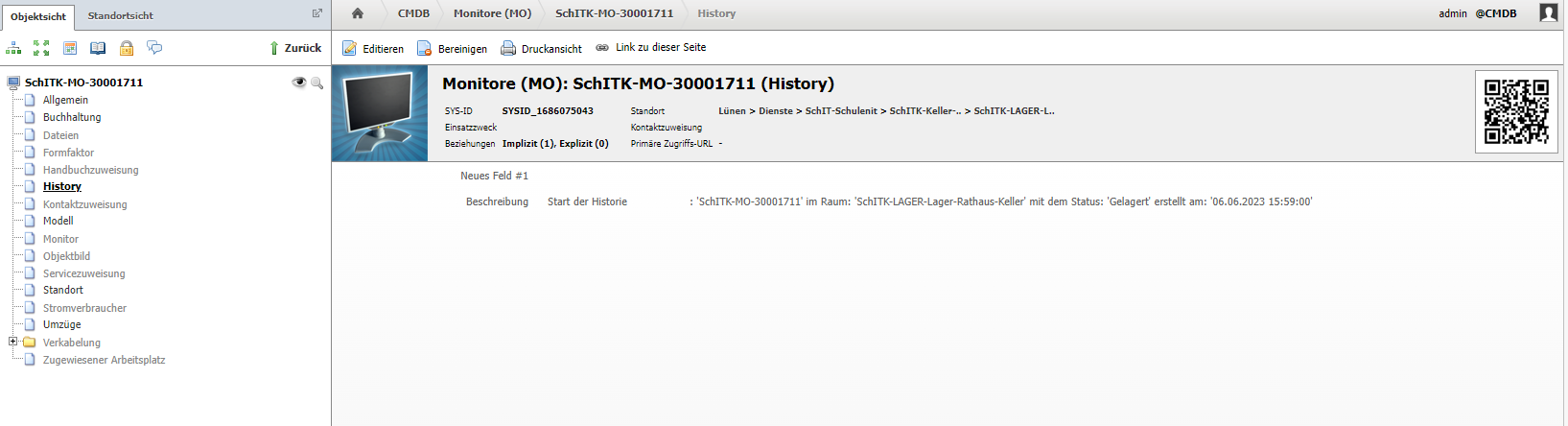

Neben dem Logbuch werden die wichtigsten Änderungen an Objekten auch direkt in der Objektbeschreibung vermerkt. Dazu werden die Einträge chronologisch untereinander angezeigt. Der Vorteil: Neben dem schnell überladen-wirkenden i-doit Logbuch, das wirklich alle Änderungen an einem Objekt auflistet, werden hier nur die Änderungen aufgelistet, die per E-Mail Automation durchgeführt wurden.
Stadt Lünen: Eigene Historie in den i-doit pro Objekten Die Historie mit den wichtigsten Änderungen wird chronologisch in der Beschreibung eingefügt.

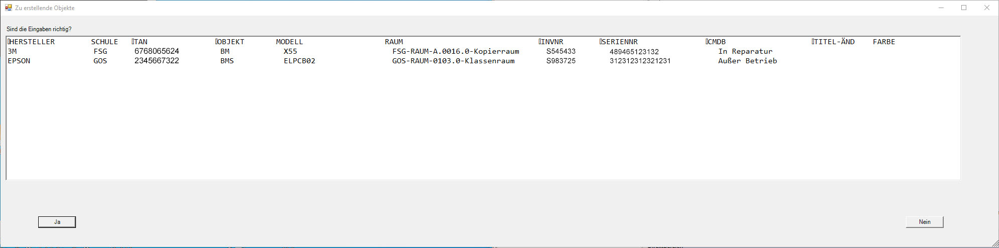

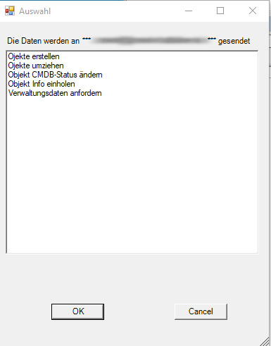

Dazu werden über eine eigens entwickelte Anwendung verschiedene Funktionen bereitgestellt. Auch hier können Objekte erstellt, Objekte umgezogen, deren Status geändert werden, Informationen abgefragt oder Verwaltungsdaten angefragt werden.
Stadt Lünen: Suchmaske für Inventarnummer
Um ein Gerät zu ermitteln, um z.B. Informationen abzufragen, kann im nächsten Schritt einfach die Inventarnummer eingegeben werden. Bei neu zu erstellenden Objekten wird hier dann die Inventarnummer des neuen Geräts eingetragen.
Kann auch mehr als nur ein Objekt angelegt werden?
Ja, geht auch das! Nach jedem Eintrag erscheint eine Abfrage, ob noch ein weiteres Gerät angelegt werden soll. Erst wenn hier “nein” ausgewählt wird, werden die Informationen abgesendet und an i-doit über die API übermittelt.
Stadt Lünen: Anlegen mehrerer Objekte
