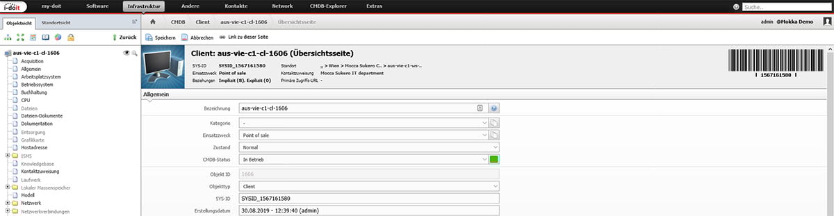

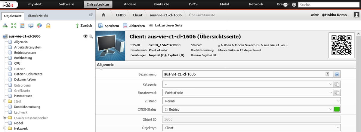

Für jedes angelegte Asset erstellt i-doit automatisch einen QR-Code. Abhängig von den Einstellungen im Administrationsbereich enthält der QR-Code automatisch die gewählten Informationen.
qr-codes-inventarisierung-02-objektFür jedes erstellte Objekt in i-doit wird automatisch ein QR-Code erzeugt.

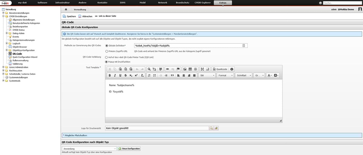

Konfiguration der QR-Codes
QR-Codes sind unterschiedlich nutzbar. Je nach Anwendung enthält der generierte QR-Code unterschiedliche Informationen.
Variante 1: Aufruf des Objekts in i-doit
Beim Scannen des QR-Codes wird das Objekt direkt im Browser geöffnet. Dadurch sind Änderungen am Asset schnell durchgeführt oder Informationen verfügbar.
Variante 2: Übergabe von Informationen
Statt der Integration eines einfachen Links auf das Assets sind auch verschiedene Informationen aus dem Asset verwendbar. Dies schließt Seriennummern, Modell, Hersteller, Namen / Hostnamen und IP-Adressen mit ein.
Gestaltung von Etiketten

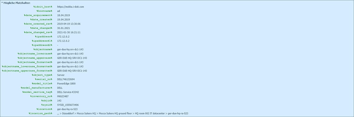

Sie haben die Möglichkeit, die druckbaren Etiketten mit Geräteinformationen zusätzlich zu ergänzen. Dafür stehen Ihnen verschiedene Platzhalter zu Verfügung. Beispiel: Durch die Nutzung von %sysid% wird automatisch die SYS-ID des Assets auf dem Etikett verwendet.
qr-codes-inventarisierung-03-gestaltungDurch die Nutzung der Platzhalter werden Zusatzinformationen auf das Etikett gedruckt.
Die Platzhalter können einfach im Text Template eingefügt und individuell gestaltet werden.
qr-codes-inventarisierung-04-platzhalter

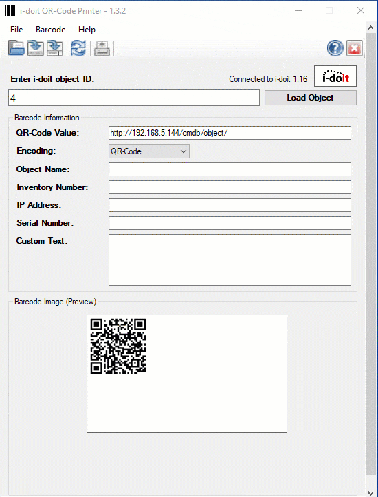

Das QR-Printer Tool
Eine bequeme Art des Etikettendrucks ist über das i-doit QR-Code Printer-Tool zu realisieren. Der Vorteil: Informationen werden direkt über die Objekt-ID abgerufen. Die Verbindung zwischen dem Printer-Tool und i-doit erfolgt über das kostenfreie i-doit pro Add-on API.
QR-Code-Printer-Daten-laden
Neben dem Abrufen der Informationen ist auch die Gestaltung der Etiketten mit dem QR-Printer-Tool möglich. Die Abstände, Ausrichtung und Größe des Etiketts sind frei wählbar. Auf Wunsch ist es möglich, ein Logo einzubinden. Zusätzlich ist die Position des QR-Codes konfigurierbar. Die Nutzung eines Proxy-Server ist ebenfalls möglich.
Die Verbindung zu i-doit und das Layout der Etiketten werden in den Einstellungen des QR-Printer-Tools konfiguriert.

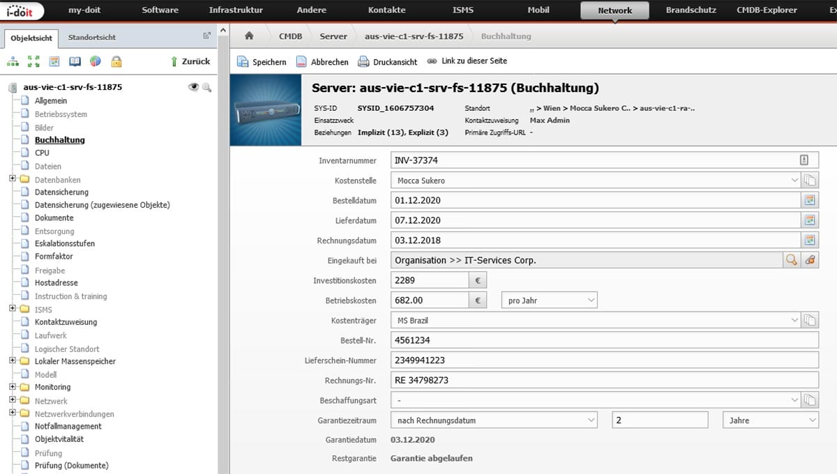

Die Kategorie “Buchhaltung” kann für alle Objekttypen in i-doit aktiviert werden. In dieser kann neben der Inventarnummer auch alle Informationen der Buchhaltung wie z.B. Bestell-, Liefer- und Rechnungsnummer erfasst werden. Zusätzlich kann die verwendete Kostenstelle und der Kostenträger eingetragen werden. Garantiezeiträume werden aus den vorhandenen Informationen automatisch errechnet.
qr-codes-inventarisierung-06-buchhaltung

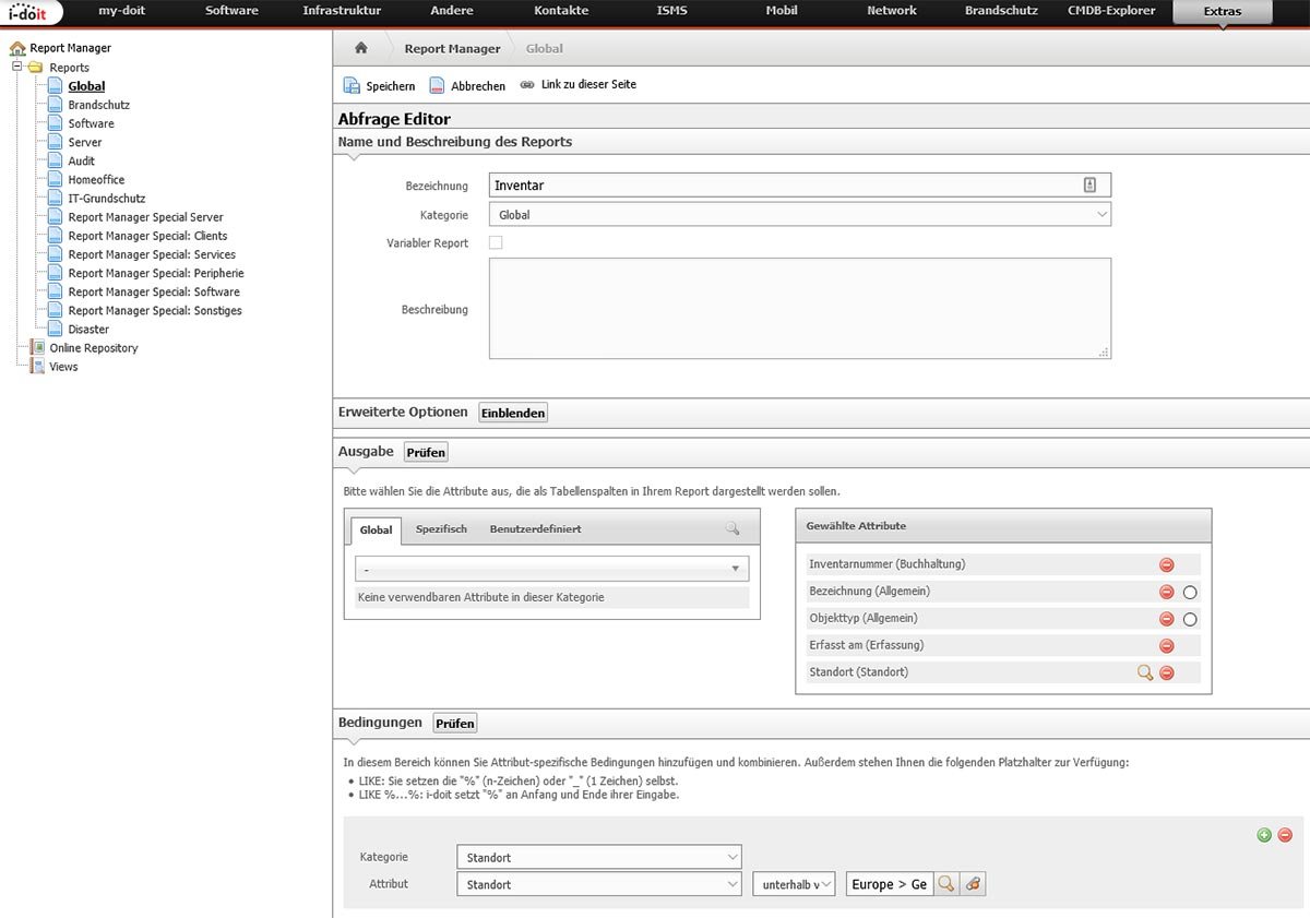

Mit dem i-doit Report Manager verfügen Sie über ein integriertes Tool, mit dem Sie alle Informationen in individuellen Berichten erfassen. Dadurch sind Sie in der Lage, alle Assets nach beliebigen Informationen, wie z.B. Standort, Anwender, Typ, Inventarnummer u.v.m. zu filtern.
qr-codes-inventarisierung-07-abfrageeditor

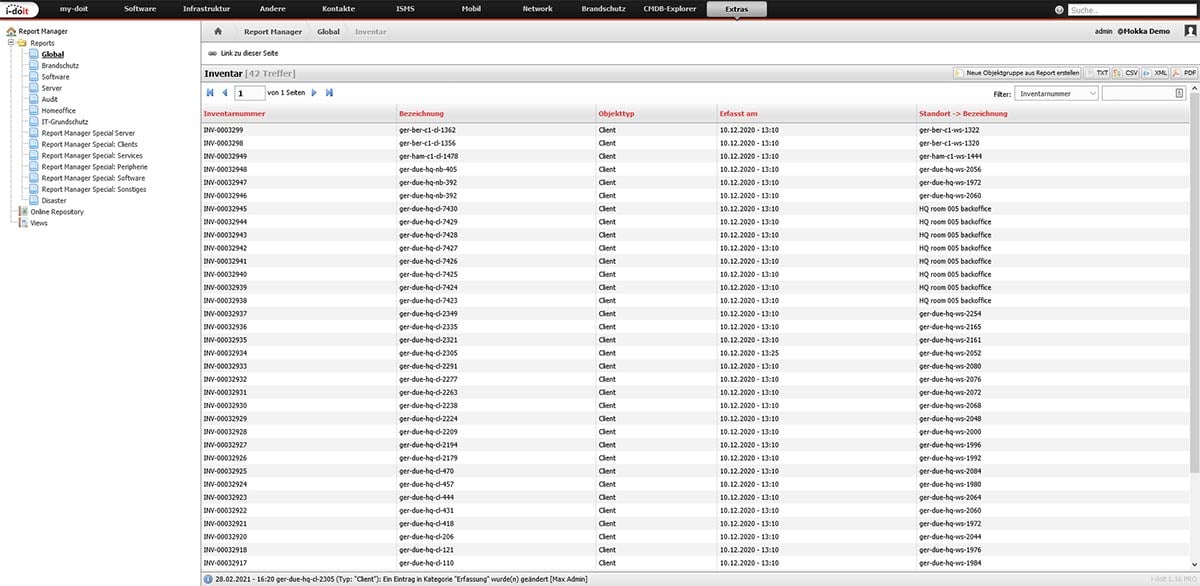

In unserem Beispielreport haben wir alle Clients mit Standort Deutschland inklusive Inventarnummer, Bezeichnung, Datum der Erfassung, Objekttyp und Standort zusammengestellt.
qr-codes-inventarisierung-08-report

Um von QR-Codes auf Barcodes zu wechseln, finden Sie unter Verwaltung > Systemeinstellungen > Mandanteneinstellungen > QR-Code die entsprechenden Einstellungen.
qr-codes-inventarisierung-09-experteneinstellungen
Alternativ können auch unter Systemeinstellungen -> Experten-Einstellungen die folgenden Einträge hinzugefügt werden.
