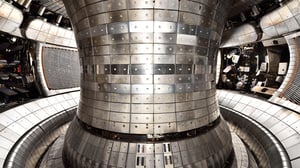

Blick in das Plasmagefäß der Fusionsanlage ASDEX Upgrade (2015) (Foto: MPI für Plasmaphysik, Volker Rohde) Quelle: https://www.ipp.mpg.de/bilder/asdex
