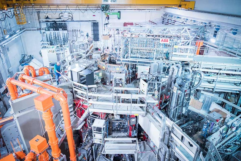

asdex-aussenansicht
Die Fusionsanlage ASDEX Upgrade in Garching (Foto: MPI für Plasmaphysik, Jan Michael Hosan) Quelle: https://www.ipp.mpg.de/bilder/asdex

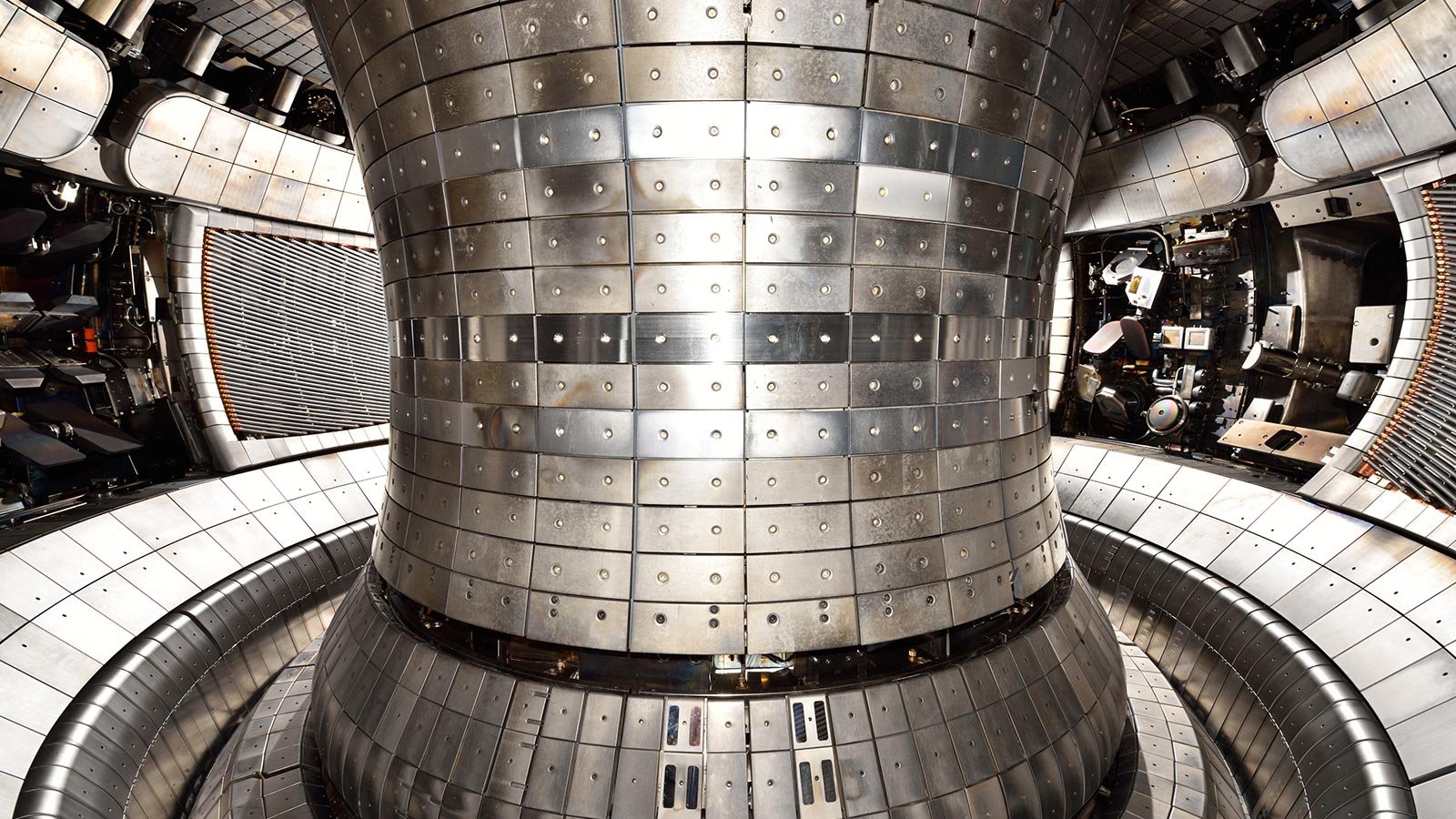

innenansicht-asdex-upgrade
Blick in das Plasmagefäß der Fusionsanlage ASDEX Upgrade (2015) (Foto: MPI für Plasmaphysik, Volker Rohde) Quelle: https://www.ipp.mpg.de/bilder/asdex
